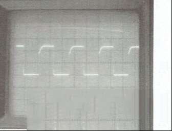

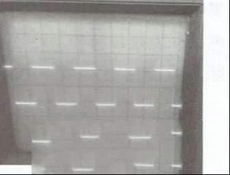

         二次开机后,主芯片RTD2982DQ输出的PWM-DIM电压,使得UCD1⑧脚(DIM)电压为2.9V,UCD1启动工作,从②脚输出幅度为12Vp-p,周期为4.8us的驱动脉冲信号(如图2所示),加到QOD1的栅极,Q0D1工作在开关状态,在储能电感LOD1右端产生了幅度约46Vp-p、周期为4.8us的脉冲电压,如图3所示。
         该电压经续流二极管D1D1续流,产生约46V直流电压(LED+),供给LED灯条。该机屏里面有两根串联的灯条(灯条型号是5800- W32001-5P00),每根灯条由7只灯珠串联而成。实测灯条电流为400mA。过压保护:该电路由取样电阻R6D4、R6D8、R6D9,电容C1D1及UCD1⑦脚(过压保护输入)内部电路组成。若LED+升高,则⑦脚电压升高,当达到保护阈值时,uCD1进入过压保护状态,切断②脚脉冲输出,Q0D1截止,LED+电压降为24V。过流保护:该电路由取样电阻R6D5~R6D7及UCD1④脚内部电路组成。若流过QOD1电流增大,则UCD1④脚电压升高,当达到保护阈值时,此uCD1进入过流保护状态。R8D5~R8D7为灯串电流检测电阻,改变该电阻的阻值,就可改变流过灯条的电流。
