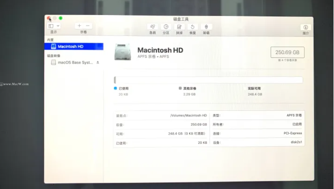

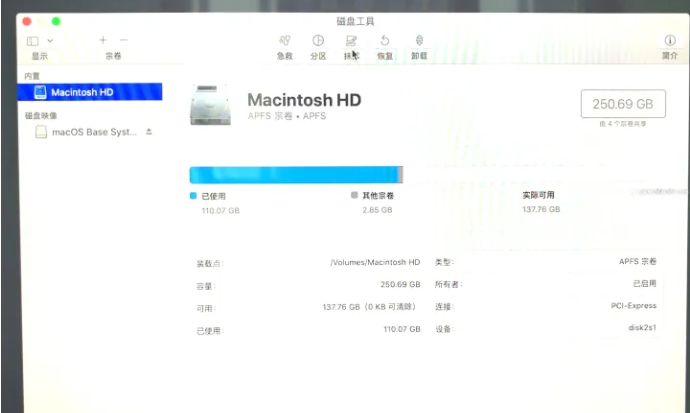

1、将苹果电脑关机,重新按开机键,同时键盘长按command+R键不放,直到出现苹果标志进度条开始缓慢移动就可以松开手了,接下来会出现下面的界面,选择磁盘工具。

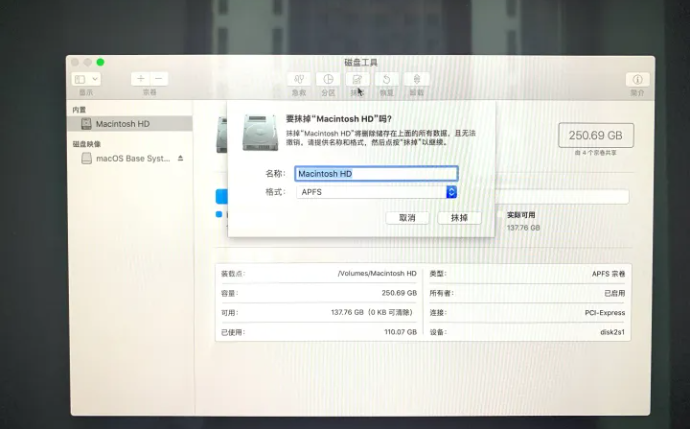

2、选择系统磁盘,点击抹掉。
3、系统会弹出提示要抹掉“Macintosh HD”吗?格式选择APFS格式后点击下方的抹掉按钮。(这里一定要注意!磁盘格式一定要选择APFS格式,这个很重要,其它的磁盘格式会对某些软件的安装库不兼容,如:Adobe的pkg格式等。)

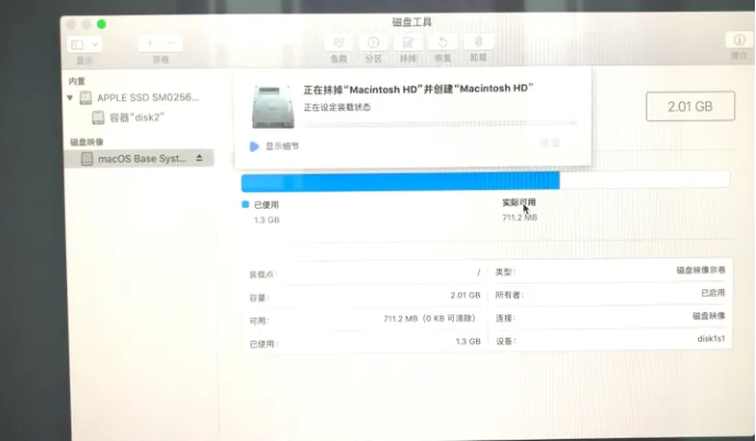

4、等待系统抹掉旧的磁盘,并创建新的磁盘,接着自行会设定装载状态,等待完成。
5、抹盘进程完成后确认,此时可以看到新的磁盘空空如也,旧磁盘里的东西已经全盘抹除,我们先关掉这个页面。

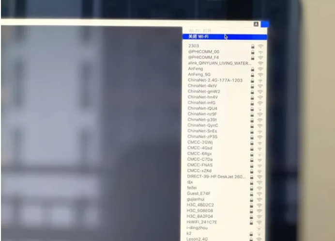

6、在线安装之前如果能用网线请关闭WiFi功能切换到线。

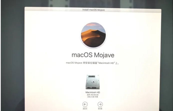

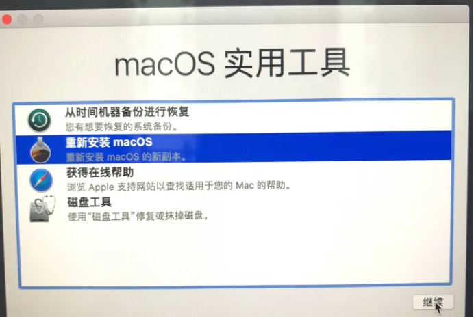

7、继续回到macOS实用工具界面,选择重新安装 macOS,点击继续。

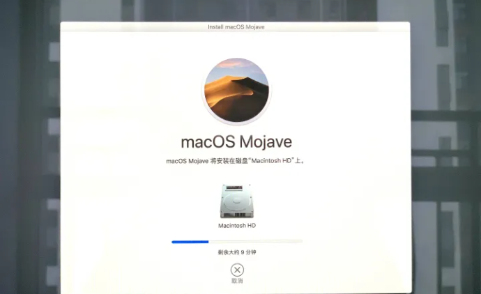

8、依次点击继续按键进入下一步,并点击同意接收安装协议条款,这时会弹出提示,macOS Mojave 将安装在"Macintosh HD"上,选择“Macintosh HD”点击安装。
9、macOS Mojave将安装在磁盘“Macintosh H”上,耐心等待安装完成。

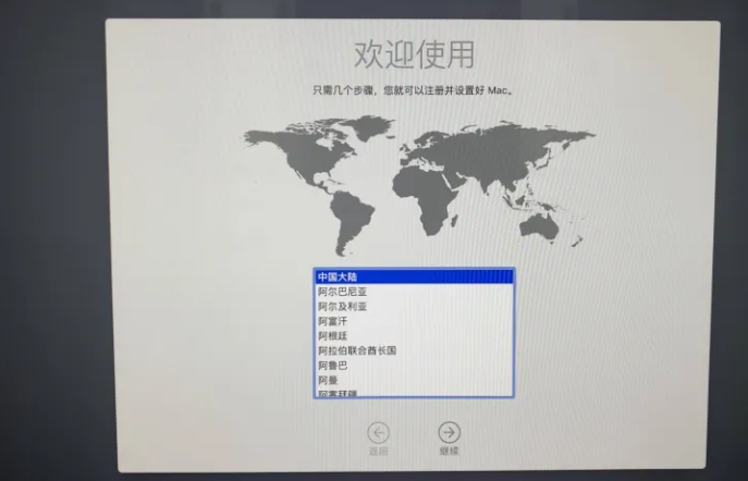

10、当出现欢迎使用,选择使用环境,点击继续。(这里建议选择一个国家的语言,中国)

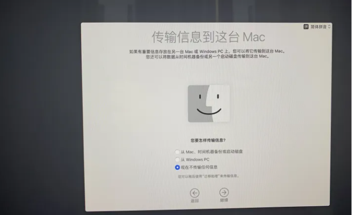

12、数据与隐私,点击继续,然后弹出提示,选择现在不传输任何信息。

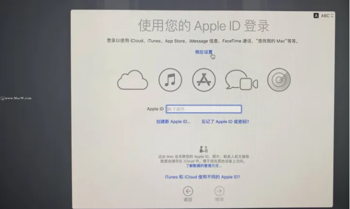

13、根据需求选择,我没有登录我的apple ID,选择稍后设置。

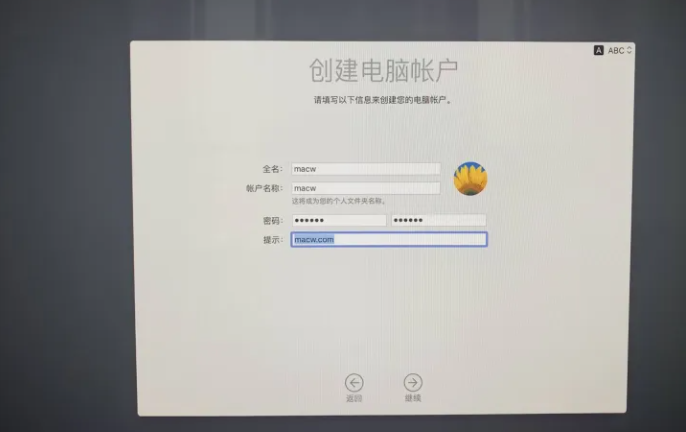

14、这样在弹出登陆提示框,就点击跳过,继续同意条款与许可协议进入创建电脑账户界面,输入账户名称以及密码。

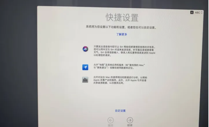

15、快捷设置选择系统默认,点击继续。

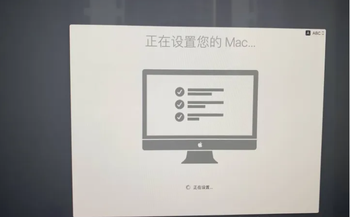

16、自行选取电脑外观,然后就等待电脑设置您的Mac......预示重装系统即将完成。
17、出现以下界面,系统重装就完成了。

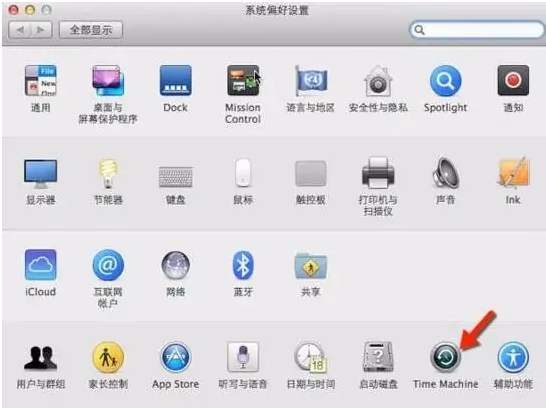

1、如果您使用的是 Time Machine 备份,您可以使用 Time Machine 来恢复数据。请按照以下步骤操作:连接 Time Machine 备份驱动器。打开“Finder”并导航到您要恢复的文件或文件夹。在“Finder”窗口中,打开“Time Machine”。使用时间线或搜索功能找到要恢复的文件或文件夹。选择要恢复的文件或文件夹,然后单击“还原”。

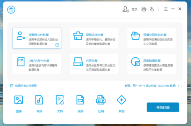

2、如果您没有使用 Time Machine 备份,则可以尝试使用数据恢复软件来恢复数据。操作很简单,打开工具后即可根据界面提示操作。以下是一些可用于 Mac 的数据恢复软件:小白数据恢复软件EaseUS Data Recovery Wizard for MacDisk DrillStellar Data Recovery Professional for Mac
