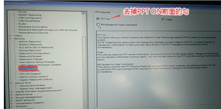

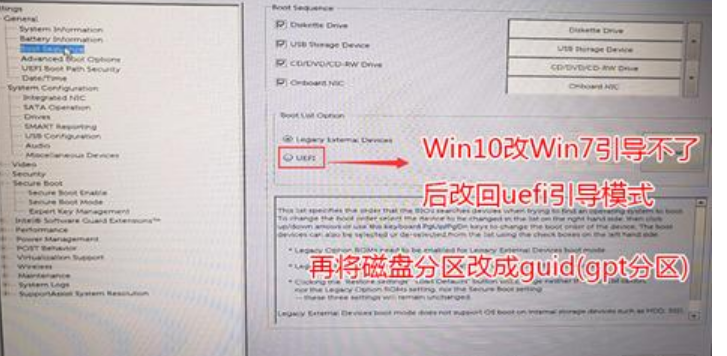

1、开机一直按F2进入BIOS,按F2进入BIOS界面,将BOOTSequence右边选项的legacy改成uefi然后点击保存;
2、切换到切换到sercurity将ppt sercurity右侧PPT ON前面的勾去掉;
3、插入U盘启动盘,重启时不停的按下f12,打开快速引导菜单,选择识别的U盘启动回车从U盘启动。

方法二:BIOS界面操作进入系统
切换到切换到sercurity将ppt sercurity右侧PPT ON前面的勾去掉。
