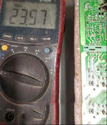

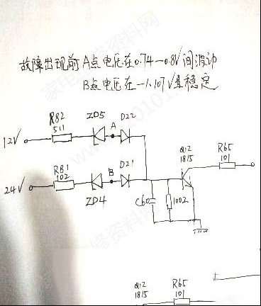

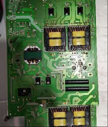

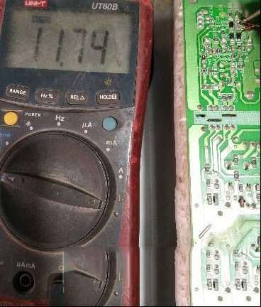

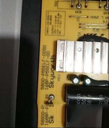

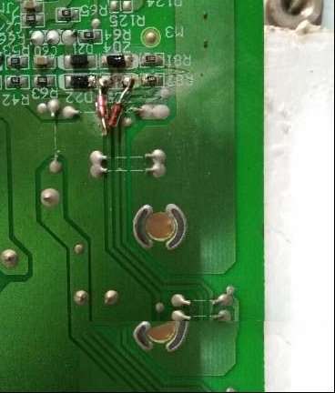

    最近收到同行送来的故障机壹台55寸的创维55E600Y液晶电视,客户说老是看着看着就自动关机,把电源关了重新开机又能看一段时间,让我看看是不是哪里接触不良。拆机目测并没有发现电源板有元件引脚松动的痕迹,通电试机5V、12V、24V都很稳定,观看一段时间自动关机,测量电源板STB脚有2.89V证明主板正常输出了开机电压,5V也正常,就是没有12V和24V。断电拆下电源板仔细观察发现12V和24V电压有过压保护电路,依照原件排列画出部分电路图。

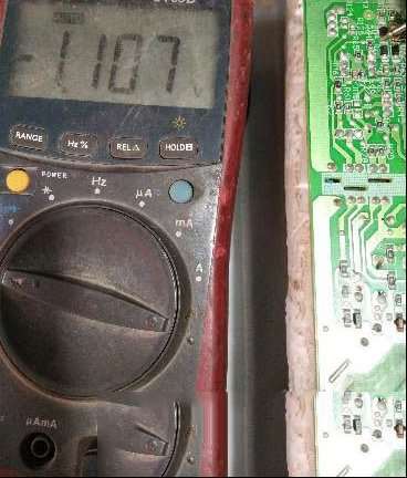

        关机后重新开机测量24V过压保护二极管ZD4正极电压为-1.107V,12V过压保护二极管正极电压在0.7-0.8V之间波动,看来问题应该出在这里,将ZD5二极管取下用2只6.2V的稳压二极管串联代替,测得正极电压为-0.69mv,今天下午试机一半天故障不在出现,证明原因是ZD5性能不良造成12V过压保护误动作。
