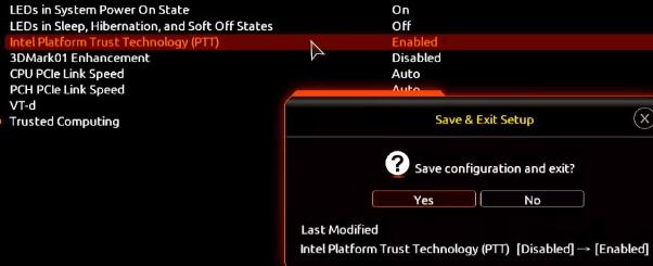

      一般来说最新的电脑都是可以支持最新的操作系统的,但是有的用户发现自己新电脑检测过后不支持win11系统,这可能是因为我们没有开启tpm或安全启动导致的,只要在bios设置中将他们都开启就可以了。
  新电脑不支持win11如何维修:
  答:新电脑一般都满足配置要求,所以大概率是tpm和安全启动的问题。
  1、这两个选项都可以在我们的bios设置中打开。
  2、首先需要根据电脑的型号不同,在开机时进入bios设置。
  3、然后在其中找到“boot”选项下的“secure boot”
  4、如果它显示的是“disabled”就将它更改为“enabled”
  5、更改完成后,再找到“TPM”选项,一般为“PTT”,如图所示,同样更改为“enabled”
  6、设置好了之后将他们保存,重启系统就可以满足win11的升级要求了。
