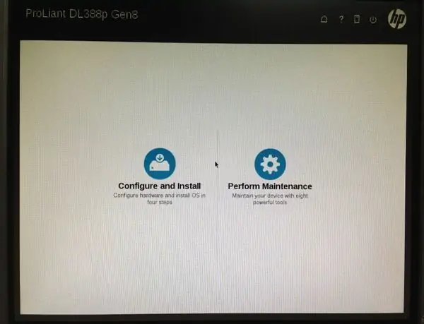

1、hp服务器重装系统方法,首先开机看到下图界面按下F10,然后进入引导操作界面。
2、点击Configure and Install。

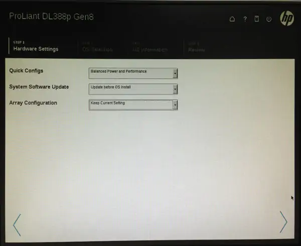

3、直接点击右下角箭头下一步。

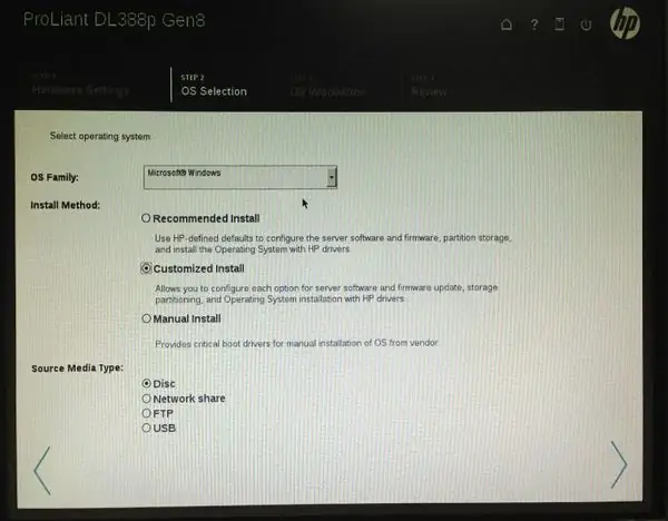

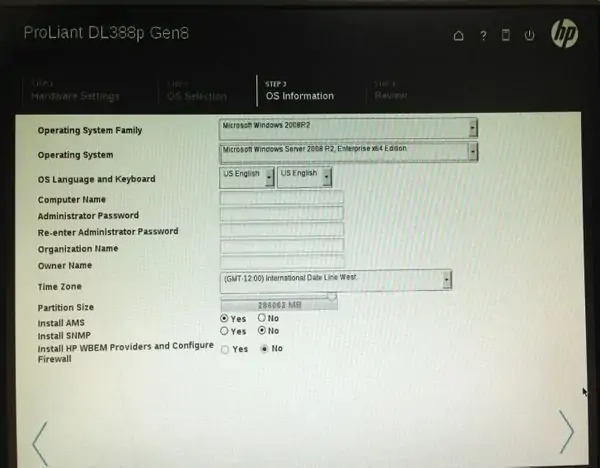

4、选中Customized Install,点击右下角下一步。
5、默认安装。
6、点Operating System改为要安装的版本,然后下面partition size 分区大小处为C盘的容,可以根据自己需要分配大小。

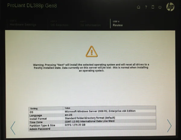

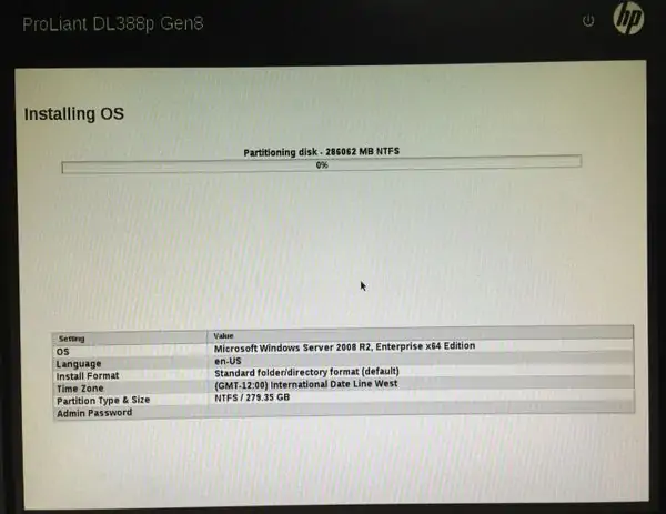

7、选中参数预览确定,点击右下角下一步。

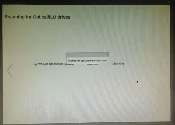

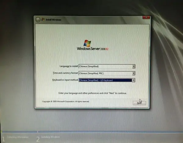

8、安装程序启动。

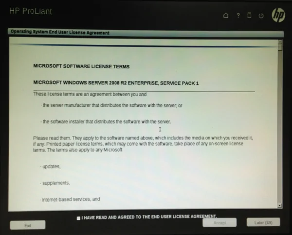

9、在I HAVE?前打钩,点击accopt接受。
10、点击net就可以安装系统了。
