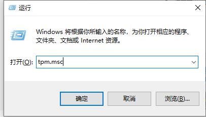

  2、如果不确定自己是否开启,可以先按下键盘“win+r”打开运行。
  3、在其中输入“tpm.msc”回车确定。

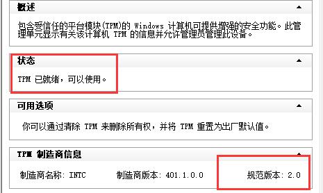

  4、然后查看状态是否开启,以及制造商信息中是否为2.0的版本。

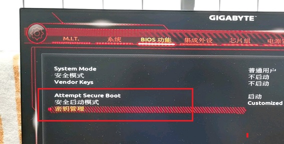

  6、接着在“bios功能”下找到并开启“attempt secure boot”

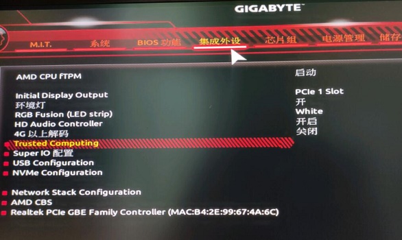

  7、最后在“集成外设”下打开“AMD CPU fTPM”,开启后重启电脑即可安装win11了。
