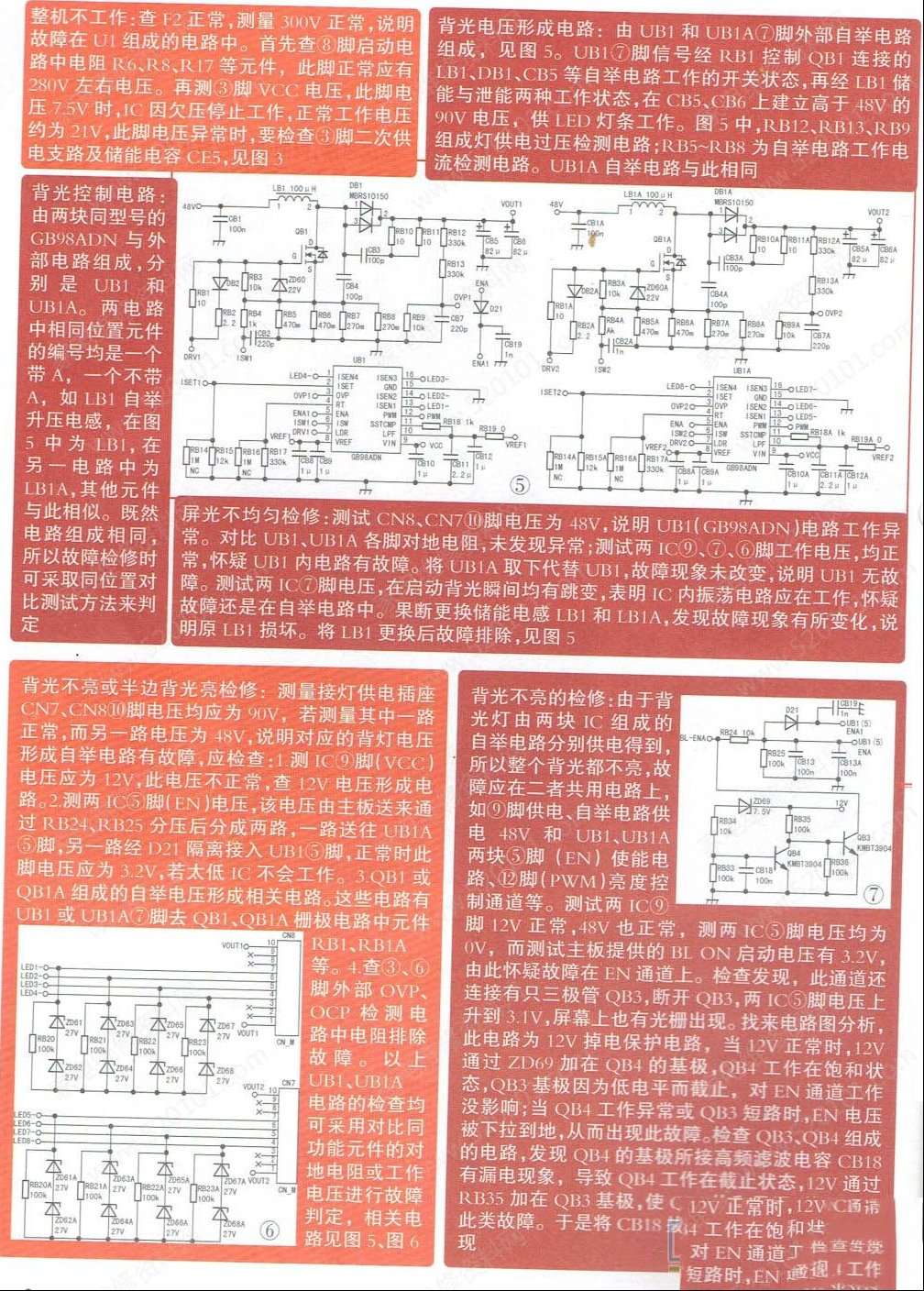

    创维168P-L6J014-00电源组件采用IDP2301(U1)作PFC校正电路,同时该芯片与半桥上下管Q1.Q2、变压器T1初级、C1组成半桥LLC功率主电源,产生供主板和背光电路工作所需的12V、24V、48V。主电源中,Q4、PC1组成OVP检测电路,Q7控制U3与光耦PC2相关元件组成开/待机电路,两只GB98ADN组成背光电压形成及恒流控制电路。整个电源架构组成如图1所示。
