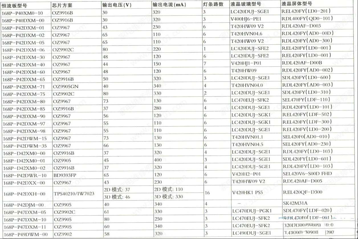

创维LED液晶电视背光驱动板主要参数速查表
2023-4-28 12:14| 发布者: 开心| 查看: 232| 评论: 0
摘要: 下表中若液晶玻璃型号或液晶屏体型号一列中数据为“-”,则表示该款恒流板对应多种液晶玻璃型号或液晶屏体型号。
