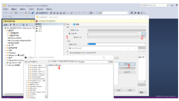

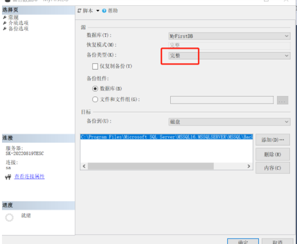

sqlserver数据库恢复怎么操作呢?首先备份原有数据库。
2、备份类型我们选择完整。

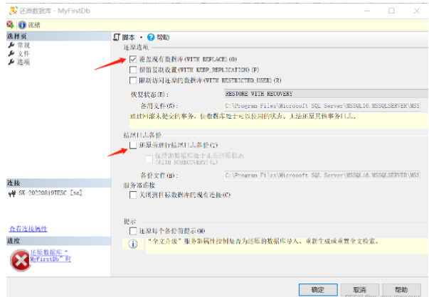

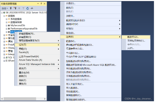

3、删除原有数据库,鼠标右键点击数据库选择新建数据库,名字必须与原有数据库名称相同,右键点击新建的数据库,点击还原。
4、点击确定,在选项中还原选中覆盖现有数据库,取消选中还原日志即可。
5、点击确定,即可还原成功。

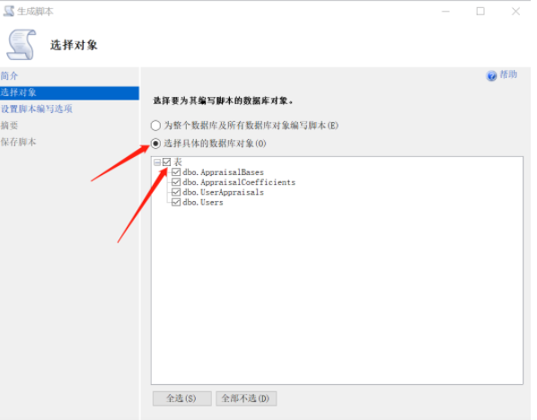

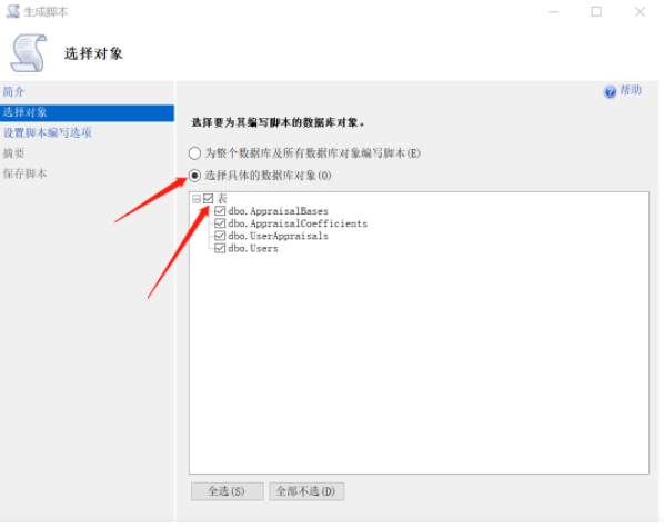

1、鼠标右键点击任务-生成脚本,选择具体的数据库对象,勾选所有表。

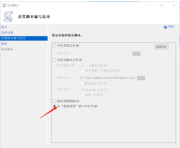

2、直接新建到查询窗口界面。
3、完成,得到完整sql语句,通过小程序生成所有insert生成语句,运行sql脚本把表创建好,运行insert语句在表中添加数据即可。
