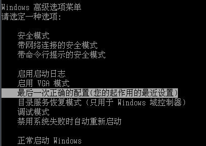

  1、首先需要重启电脑,接着一直按住F8进入电脑的高级启动选项,这个时候可以选择使用最近一次的正确配置来启动电脑。

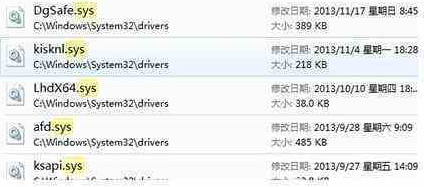

  2、然后我们进入系统之后,就可以在刚刚检测到的d:\Windows\system32\drivers\spoon.sys报错的文件删除就可以了。
  3、最后就可以通过路径找到该文件进行删除,也可以用通过命令提示符窗口直接把文件删除。

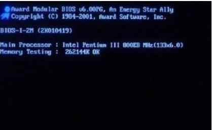

  二、电脑在一开始启动时,按[DEL]键,进入BIOS。
  1、下方的英文:Press DEL to enter SETUP,就是按[DEL],进入BIOS设置的意思

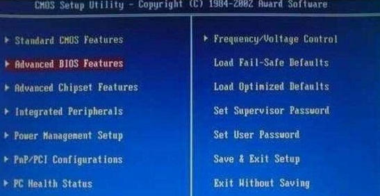

  2、在BIOS里,选第二项,再进去把启动顺序改成带有USB字样的选项为第一位。
  3、然后把制作好的win10系统U盘启动盘插入电脑的USB接口,按提示进行重装系统win10。
  win10系统u盘启动盘制作方法>>>
  4、这样安装完成后,再进入BIOS,把启动顺序改回来,改成HDD(即硬盘)为第一位,USB为第二位。这样操作系统就安装完成了。
