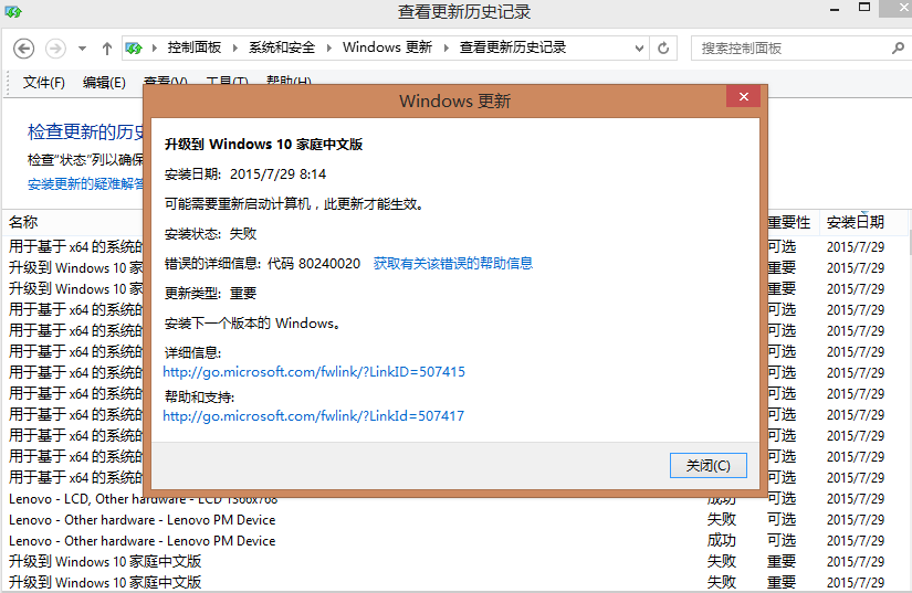

      win8.1升win10错误代码80240020是一个很多用户升级的时候出现的问题,其实解决起来非常简单,只要通过简单的设置就可以了,下面来看看详细的解决教程吧。
  1、删除“C:\Windows\SoftwareDistribution\Download”下所有文件
  2、以管理员身份运行命令提示符,输入“wuauclt.exe /updatenow”并回车(注意空格)
  3、打开控制面板> Windows更新,这时应该能看到补丁在下载
