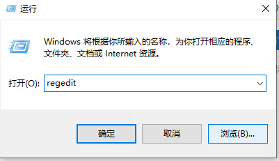

  1、开始,运行:regedit,

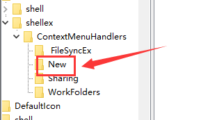

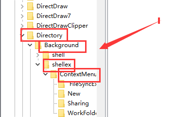

  2、打开以下注册表 HKEY_CLASSES_ROOT/Directory/Background/shellex/ContextMenuHandlers
  3、下面一般只有两个Key:一个是 New ,这个对应的是右键菜单的新建项,另外一个是NvCplDesktopContext(我的有这4个),这个就是右键迟钝的原因,留下New,其他删除即可
  备注:如果担心意外的话,可以右键导出备份,意外的话就双击恢复。
