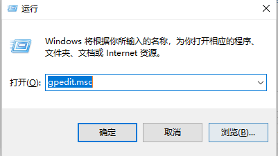

  第一步:win+R打开“运行”然后输入“gpedit.msc“,进入到本地组策略组

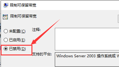

  第三步:找到“可保留宽带配置窗口”双击,然后会弹出“限制可保留宽带”界面,在该界面选择已禁用即可
