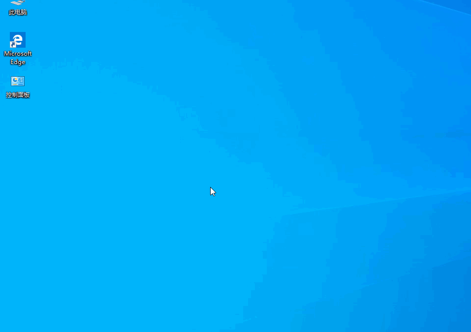

      win10睡眠功能消失是一个一般更新之后会出现的问题,大部分用户的睡眠功能都可以在控制面板中设置即可,消失的小伙伴千万不要错过了哦,快点下载来一起看看解决教程吧。
  win10睡眠功能消失解决教程
  1.按Windows+R键,打开运行,输入gpedit.msc点击确定打开本地组策略编辑器;
  2.在本地组策略编辑器中,依次展开计算机配置→管理模板→系统→电源管理→睡眠设置;
  3.双击打开睡眠时允许待机状态(S1-S3)(使用电池或者或接通电源)选择未配置,点击确定即可;
