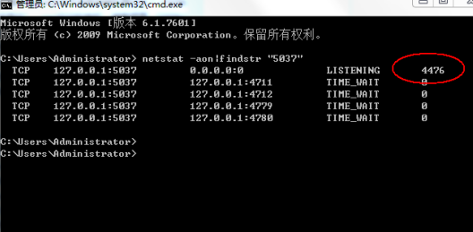

  首先我们应该在电脑中查看5037的端口情况,输入 netstat -aon|findstr "5037":

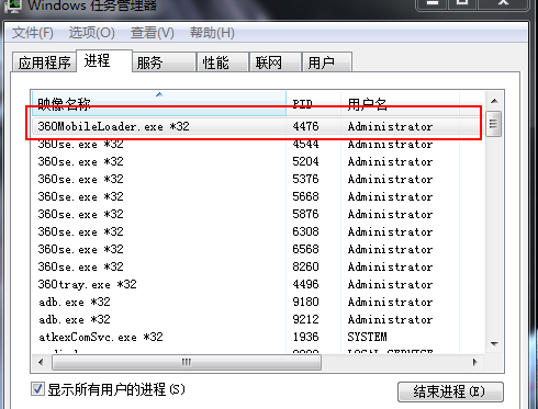

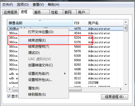

  2、我们可以看到PID为4476的程式使用了关端口,然我我们打开任务管理器.我们可以看到进程为“360MobileLoader.exe *32”的进程占用了5037端口。理论上来说我们结束这个进程应该就行了。但是问题来了
  3、居然不让我删除

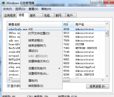

  4、选择打“”开文件位置“”,找到对应的exe程式,我这儿使用的是360强制删除,
  PS:普通删除的方同样不允许我删除。我删除了之后,电脑重新注销了一下,adb.exe正常启动起来了
