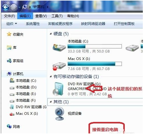

1、自行准备一个4.7G的DVD空盘,然后使用工具刻录一个iso格式的电脑系统映像到光盘上(常用的就有ultraiso刻录软件),也可以直接网上购买做好的系统光盘。(这里以win7系统为例)
2、把系统光盘放入光驱中去,这时电脑磁盘上会显示光驱的标志。

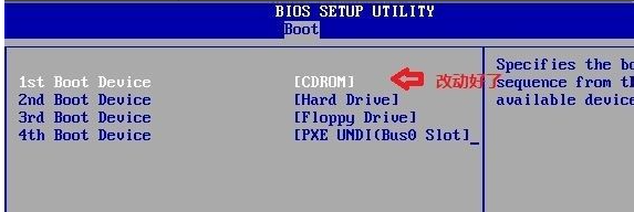

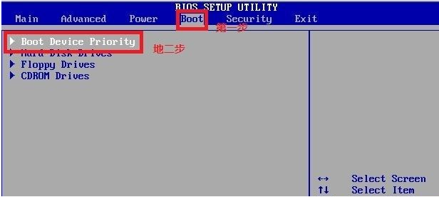

3、重启电脑后按电脑启动快捷键(一般是按F1或F2或F11,esc键等)进入bios,用上下左右键选择BOOT ,再回车进入BOOT Device Priority 。

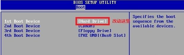

4、把第一启动项的 1st Boot Device 的【Hard Deice】改成CDROM(有些是显示DVD之类的)。

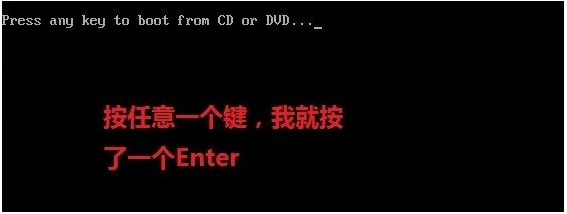

5、按F10保存设置后,按任意键进入光盘启动。

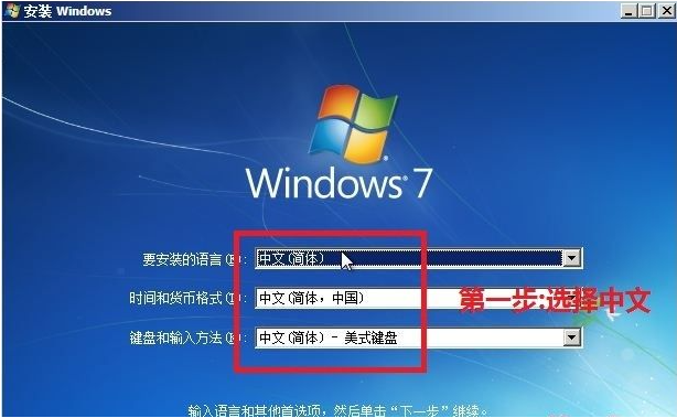

6、当出现Windows 7 安装界面,根据提示和需要依次选择为中文(简体),中文(简体,中国),中文(简体)-美式键盘,进入下一步。

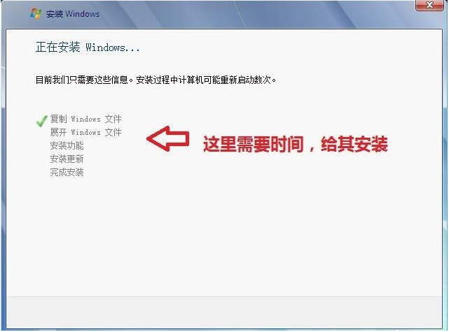

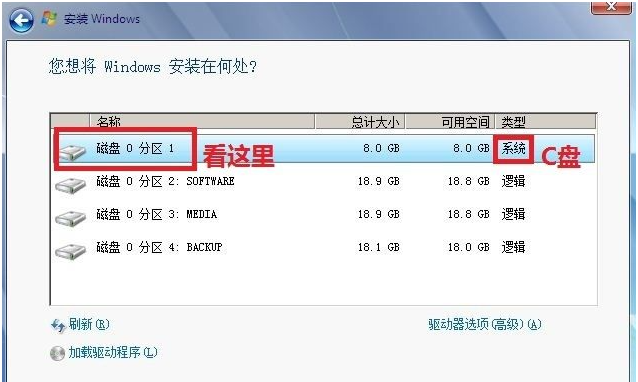

7、来到win7系统安装步骤,依次选择语言,勾选协议,自定义安装,选择安装到系统盘c盘。
8、等待系统安装。

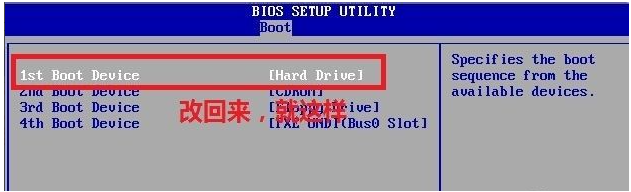

9、重复第三步步骤进入bios,将硬盘调整成第一启动项。然后再按f10保存。

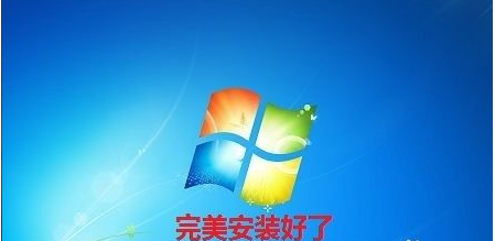

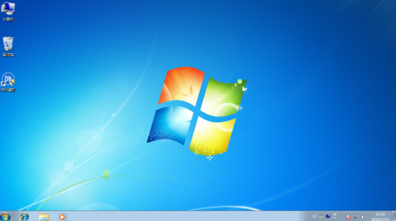

10、耐心等待安装完成,期间可能会需要设置账户名,调整时间,输入密钥等。有密钥就输入,没有就先跳过。等待进入到系统桌面即表示安装完成。

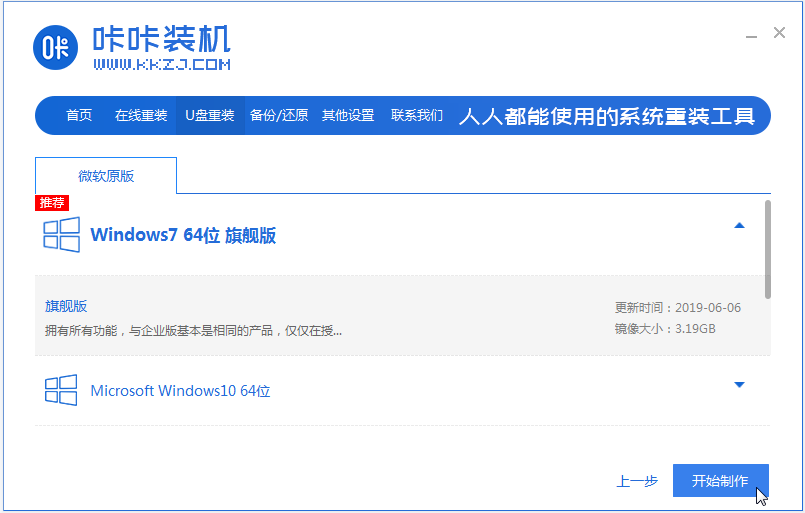

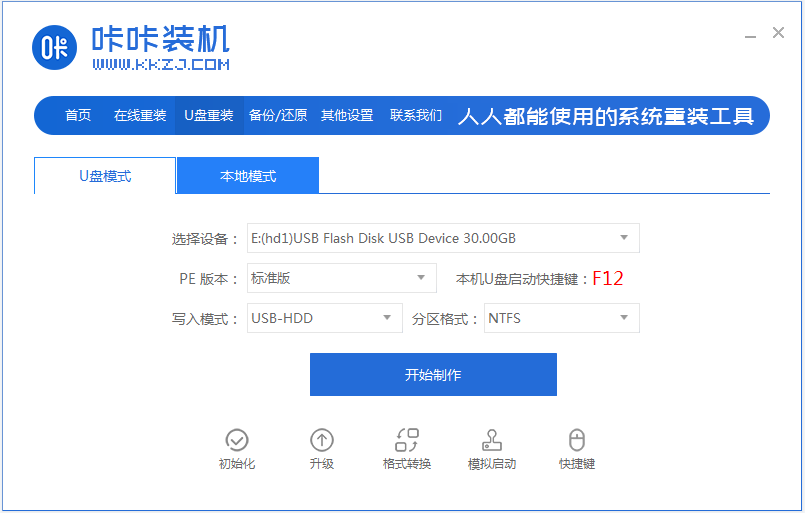

1、先在能用的电脑上安装打开咔咔一键重装系统工具,插入u盘,进入制作系统模式。
2、选择需要的系统,点击开始制作u盘启动盘。

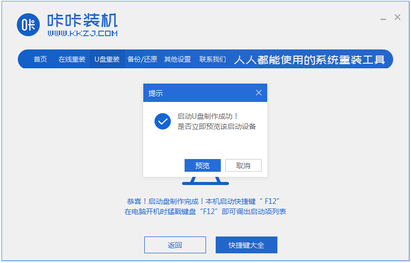

3、u盘启动盘制作完成后,预览笔记本电脑的启动快捷键是什么,再拔出u盘。

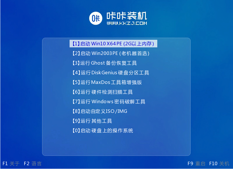

4、把u盘启动盘插入电脑中,开机不断按启动快捷键进u盘启动界面,来到pe选择界面,选择第一项pe系统进入。

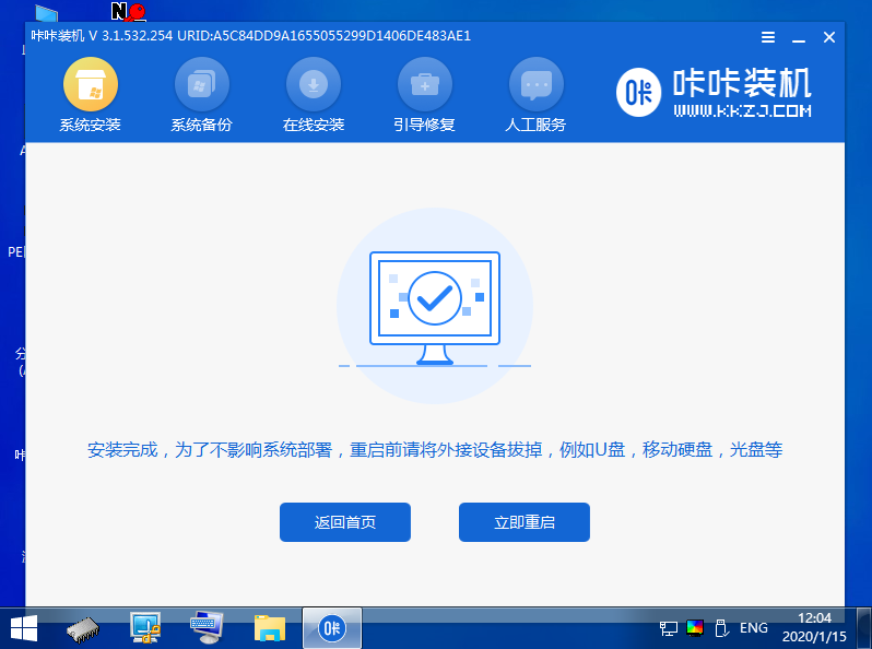

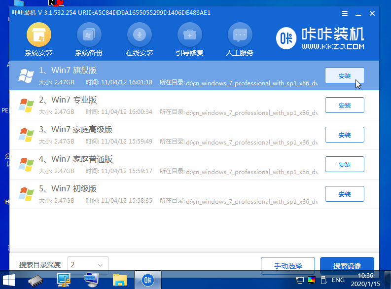

5、打开咔咔装机工具,选择系统安装到系统盘c盘。
6、安装完成后,拔掉u盘重启电脑。
7、最终进入到新的系统桌面即安装成功。
