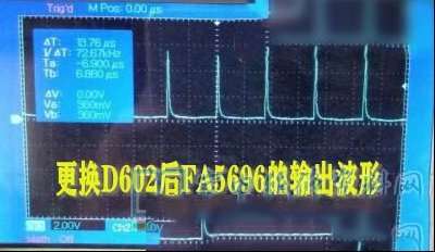

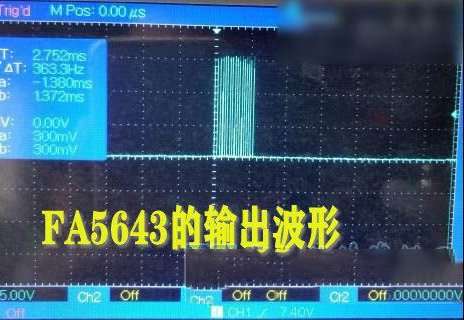

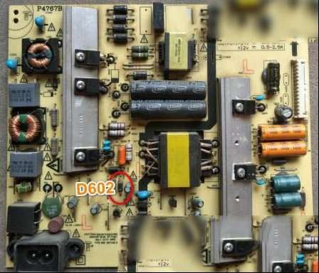

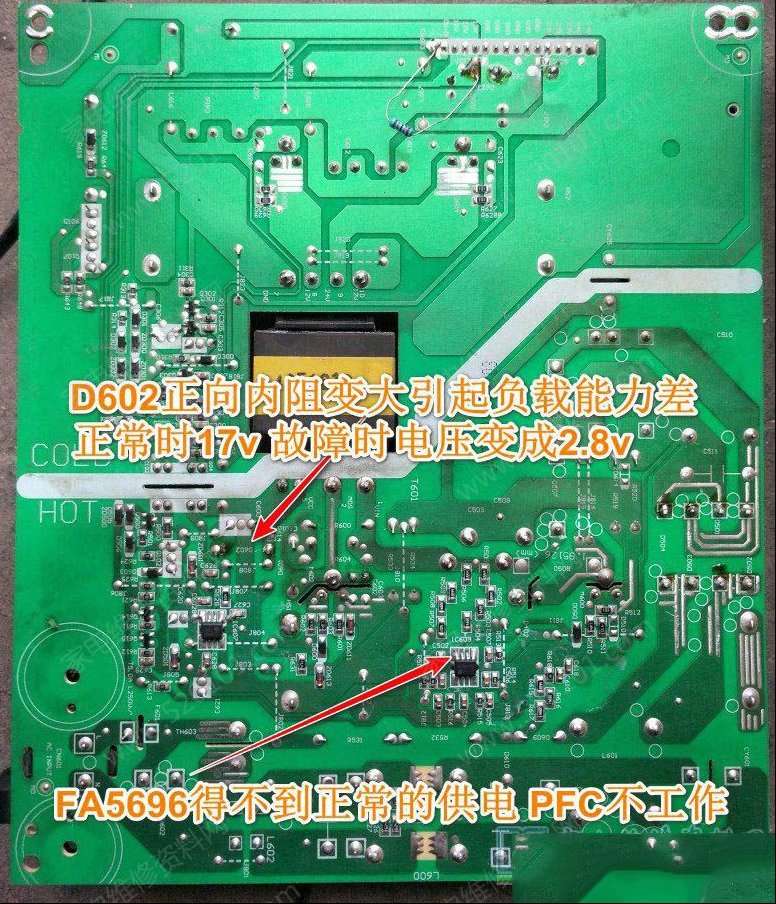

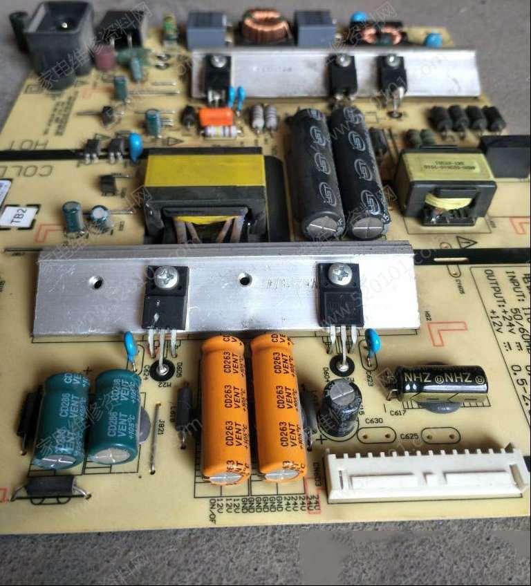

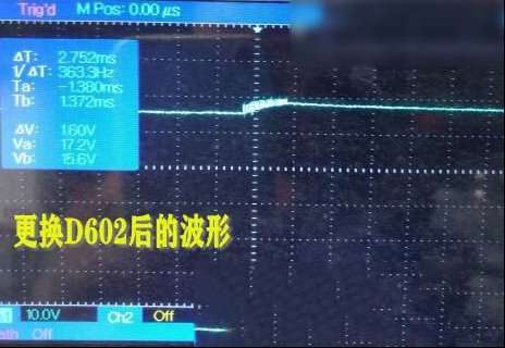

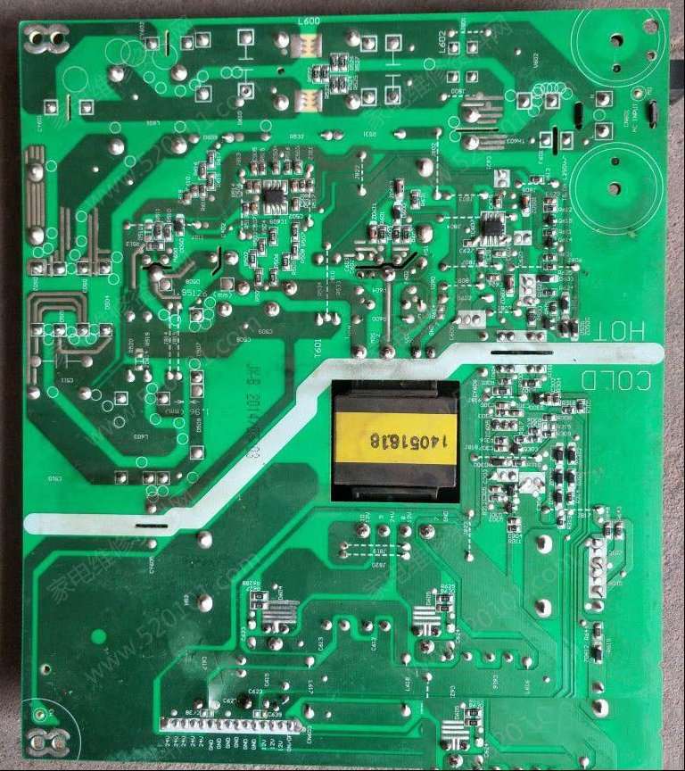

    收到同行送来的故障机壹台创维49E510E液晶电视,输出24V、12V两组,带载后屏幕一亮一亮的,检查两个主电容电压待机时341C输出20V,9V,开机后20V-26V闪烁,7-11V闪烁,341V不变(带PFC的电源板,主电容两端的电压在380-400V之间才算正常,主电源才能正常的工作),所以判断是PFC电路没有工作,检查PFC芯片的各引脚工作电压和芯片的输入电压,FA5696得不到工作电压,最后找到原因是D602正向电阻变大引起的,更换后故障修复。
