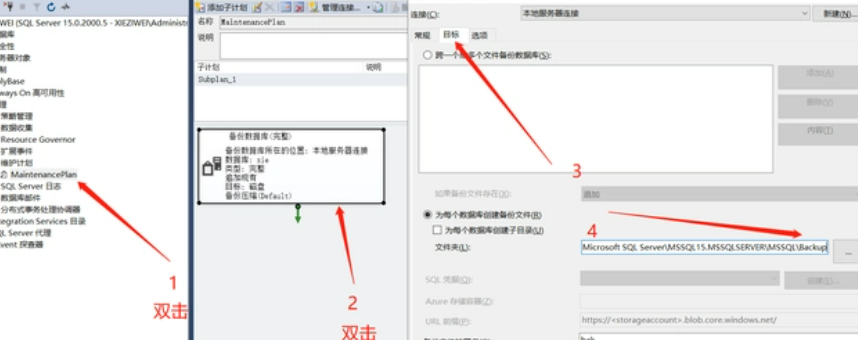

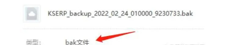

1、先连接数据库、然后点【管理】--【维护计划】,如下图中的【维护计划】下还有个文件那就是有备份了;
2、双击打开备份计划-然后再双击这个框里,然后查看备份文件在哪个路径。
3、找到刚刚在备份计划里的路径、然后找到XX.bak后缀的文件。

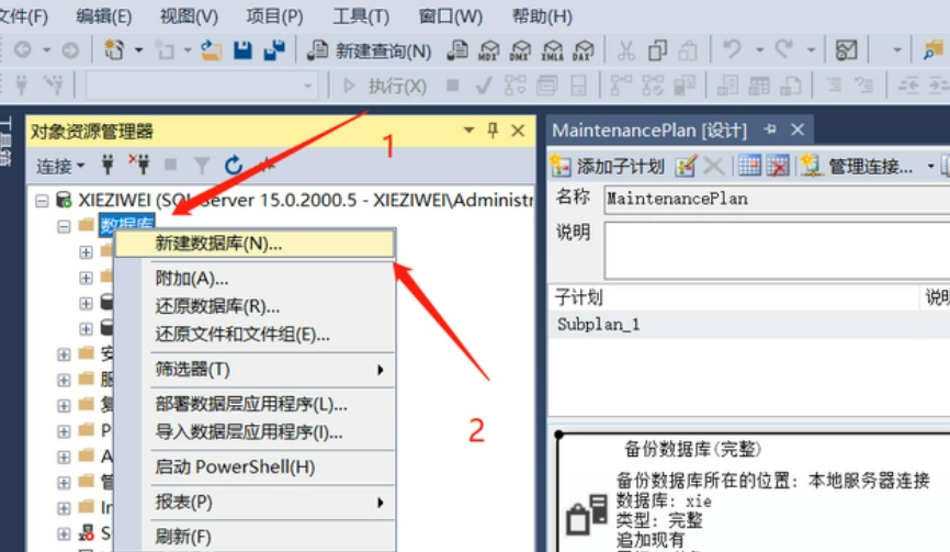

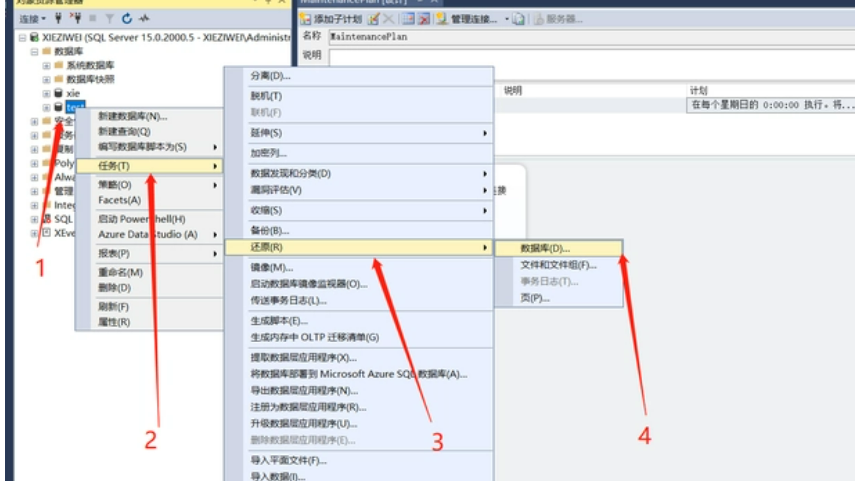

4、下面开始还原(恢复)数据库,对着【数据库】右键--【新建数据库】--然后随便命名;
5、直接点【确定】。

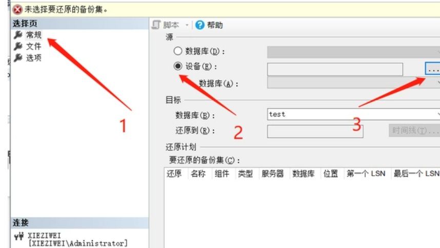

6、还原数据库,右键刚刚建的数据库名--【任务】--【还原】--【数据库】,如下图:

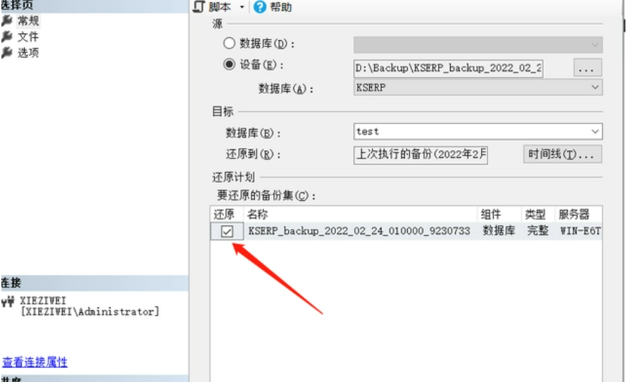

7、然后点【常规】--【设备】--【三个点】,数据库就是我们刚刚新建的那个。

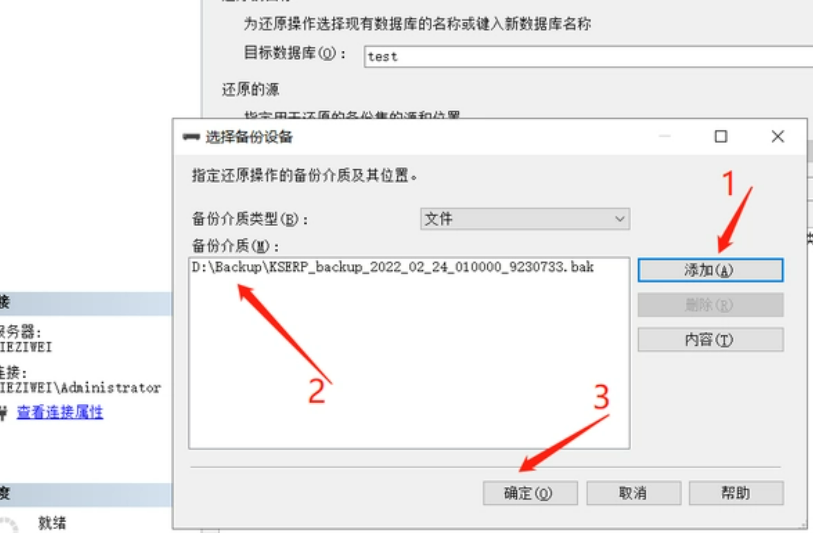

8、弹出选择文件框,点【添加】--然后选刚刚的XX.bak文件--我这里就是放在D盘、一下子就找到了,确定。
9、确定之后打上勾。

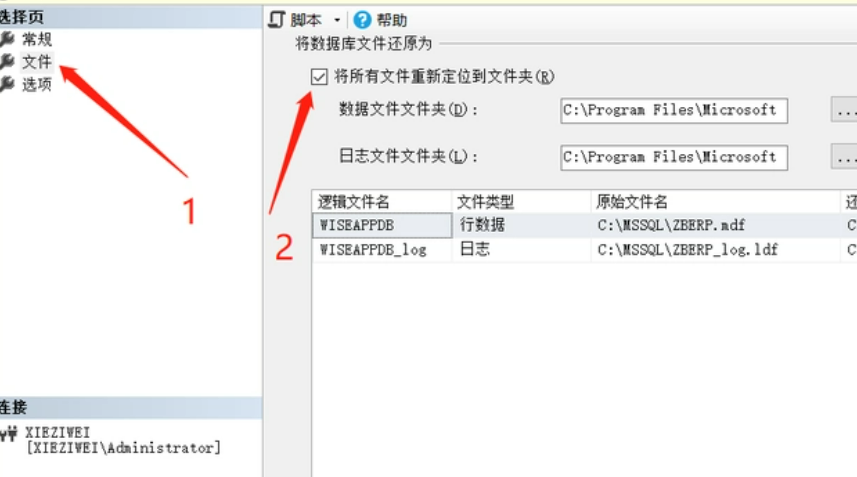

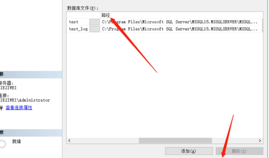

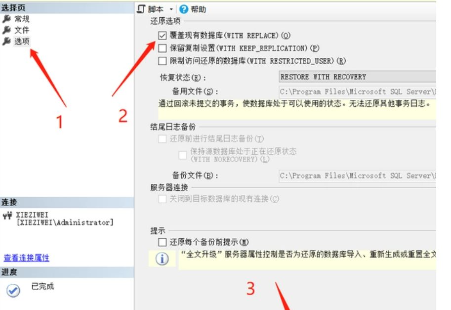

10、然后再点【文件】--打上勾,如果前面有改路径的就改那个路径、没有就不用管。
11、点【选项】--【覆盖】那一项打上勾--确定。

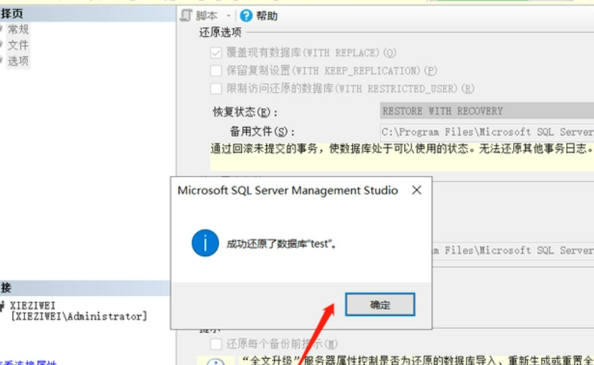

12、还原成功。
