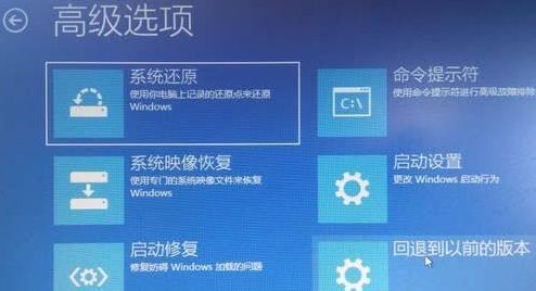

  1、首先,如果你的系统有还原点,可以直接进入WinRE环境,进行系统还原。
  2、进入WinRE环境的方法非常多,由于你已经无法进入系统,我们需要强制进入。
  在电脑关机的状态下,点开机,等出现windows徽标时,再长按电源键强制关机。如此重复3次,直到出现“正在准备自动修复”的提示。
  3、系统会诊断你的电脑,然后会出现一个自动恢复的界面,我们点“高级选项”,再选择“疑难解答”,再选择“高级选项”,这样就进入了。
  4、在这个界面,我们可以看到有“系统还原”的选项,如果你的系统有还原点,使用这个功能恢复就行了。
  5、如果你的系统没有还原点,可以点击“启动设置”,选择进入“安全模式”。
  6、最后在安全模式下,卸载之前安装后出问题的那个更新补丁就行了。
