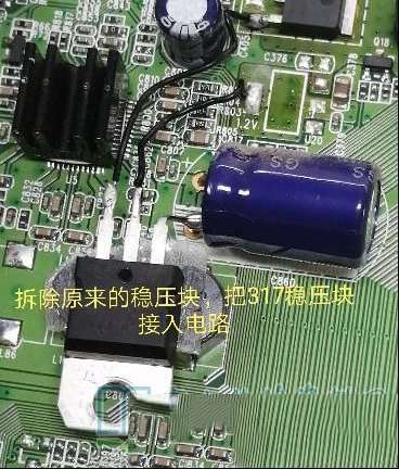

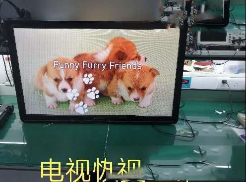

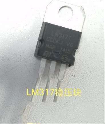

    收到故障机一创维液晶电视,是同行送来的,型号为37E61HR,同行告知主板故障,请我帮忙检修,此机通电绿灯亮,面板按键和遥控器均不能开机,拆机首先测量电源板输出各组电压正常,初步判断主板问题,进一步对主板各稳压块进行测量时发现,U20稳压块输出端标注为1.2V,但是万用表测量只有0.6V,外接稳压电源给此引脚强加1.2V电视能开机了,说明稳压块U20损坏,一时找不到1.2V稳压块如何维修?突然想起元件盒里有好多LM317稳压块,317稳压块实际上是可调稳压块,最小输出电压1.25V,最大37V,输入输出压差2V左右,如果把它的1脚接地,3脚接5V,2脚正好输出最小电压1.25V,符合了1.2V的条件,317是线性稳压块,热损耗比较大,实际上需要加一块足够大的散热器才能安全工作,改装步骤看图。
