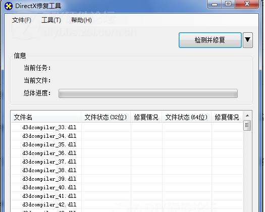

  DirectX原因解决办法:
  使用DirectX Repair 这款软件自动修复,运行后点测试并修复,即可。自动修复完成,修复后重启计算机。

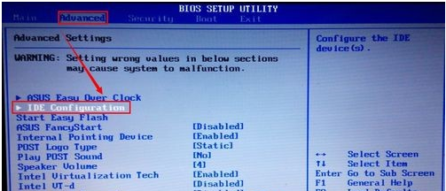

  硬盘接口问题解决办法:
  开机按【F2】进入BIOS,进入之后键上的右键移动到Aduanced处,再点击下图可供参考所示的地方。

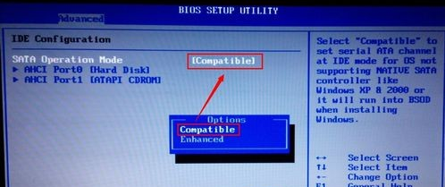

  蓝屏代码电脑图解-2
  进入之后在下图可供参考所示处设置为【Comatible】

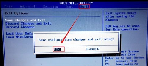

  按F10保存并退出,这样就可以重启动之后就可正常安装系统了。
