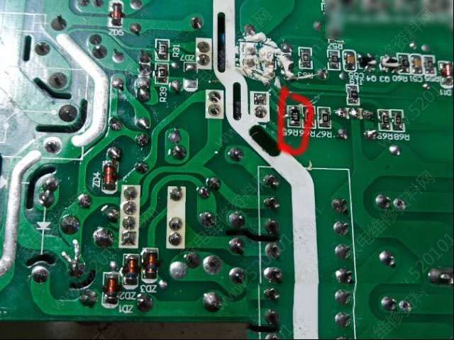

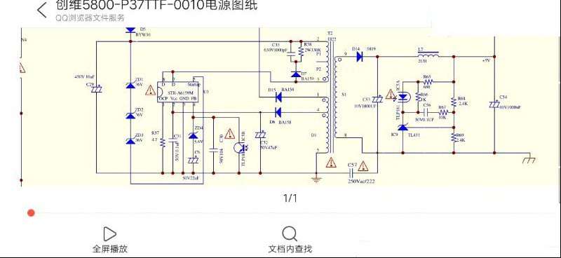

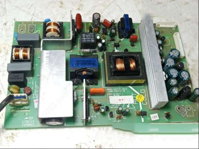

    收到同行送来的故障机壹台创维42M11HF液晶电视,故障表现为不开机,拆机电源板的板号是5800-P37TTF-0010(图纸),测量电源板无5V、24V电压,其副电源芯片是A6159,测量6159的第二脚电压在15V之间变化,开机刹间,有10多V后慢慢下降了,怀疑6159不良,但是更换后故障不变,有换光耦,还是一样,仔细分析故障后发现431好像没有电压,检查发现6R65电阻681变大到1M,换后故障机修到这里,终于修好值得探讨。,本次故障原因是6R65上有白胶,可能就是白胶热的祸,发此文仅供同行维修参考。
