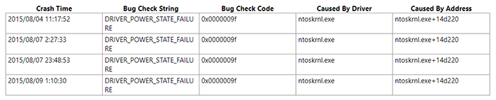

  1.0x9F这个错误通常发生在关机、重启、待机、休眠等与计算机电源有关的操作时,一般是因为电源有问题或ACPI高级电源选项配置不正确引起的。
  2.如果遇到0x0000009F错误,建议检查一下计算机的ACPI高级电源选项配置是否正确。
  3.请在主板BIOS设置中检查ACPI高级电源选项是否已经设置为“Enabled”(可能需要致电品牌电脑厂商,让那边的工程师指导如何操作),然后为Windows重新安装主板芯片组驱动程序。
  4.出现 ntoskrnl.exe 一般是因为硬件设备的驱动程序存在BUG,某些软件或硬件与Windows不兼容引起的。
