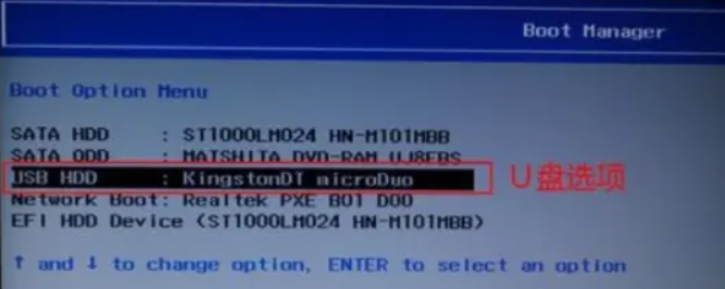

1、正常情况来说,重装系统进u盘启动按键有以下:F1, F2,F8,F9, F10,F12,DEL, ESC等等。但是在不同的电脑品牌主板进启动项的快捷键可能会有所不一样。下图是较为常用的一些电脑品牌主板进启动项的快捷键汇总图。

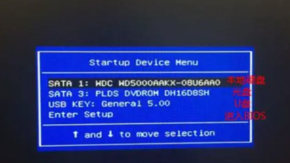

2、必须先插入U盘到电脑,然后再重启电脑,启动过程中需要不停按启动热键,比如说联想电脑是F12。
3、在启动项选择菜单界面下,选择usb项,按下回车键就可以进入U盘重装页面。
4、如果是没有弹出快捷启动项界面的话,就需要修改BIOS。同样是按启动热键进入bios界面,选择boot启动菜单,选择USB HDD选项,也是要按回车键即可从U盘启动。
