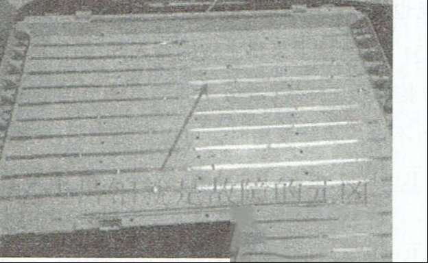

摘要: 收到同行送来的故障机壹台创维32S12HR型液晶电视,开机后图像上有横线干扰,并交替出现图像闪烁、灰屏现象,如图1所示。拆机检查,该机液晶屏用的是LG屏,型号是LC320WXE(SB)(V2)。根据维修经验,此故障原因是灯管下方 ...
    收到同行送来的故障机壹台创维32S12HR型液晶电视,开机后图像上有横线干扰,并交替出现图像闪烁、灰屏现象,如图1所示。拆机检查,该机液晶屏用的是LG屏,型号是LC320WXE(SB)(V2)。根据维修经验,此故障原因是灯管下方的散热铝箔纸干扰所致。小心地拆开液晶屏,卸下灯管及均光胶片,露出铝箔纸,如图2所示。
        除去铝箔纸后装好屏试机,故障机修到这里,终于修好值得探讨。。LC320WXE(SB)(V2)液晶屏在康佳、TCL、海信、创维等各厂家都有应用,这类电视机在使用几个月后易出现图像上有干扰、图像闪烁、灰屏、半屏图像(上半屏或下半屏无图像)等故障。在出现横线干扰时,可用铝箔纸把逻辑板包住,或在主板下方的屏体上贴上铝箔纸。若要彻底解决,则需拆开液晶屏,去掉灯管下方的铝箔纸。
