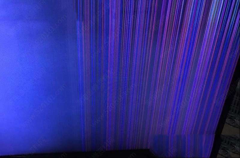

摘要: 收到同行送来的故障机壹台创维42E200E液晶电视,故障表现为开机屏幕有竖条,拆机测量了关键点电压vgh只有5V,VGL和其他电压倒也正常,断电后在逻辑板上围绕着VGH电压附近测量发现一米粒大小打电容短路具体板号忘记了,在 ...
    收到同行送来的故障机壹台创维42E200E液晶电视,故障表现为开机屏幕有竖条,拆机测量了关键点电压vgh只有5V,VGL和其他电压倒也正常,断电后在逻辑板上围绕着VGH电压附近测量发现一米粒大小打电容短路具体板号忘记了,在查找其他元件未发现明显损坏,只能怀疑芯片问题了就从某宝购买了同型号逻辑板42 6871L-3398E,到货换上立马好了,此时VGH电压28V,VGL-5V。
