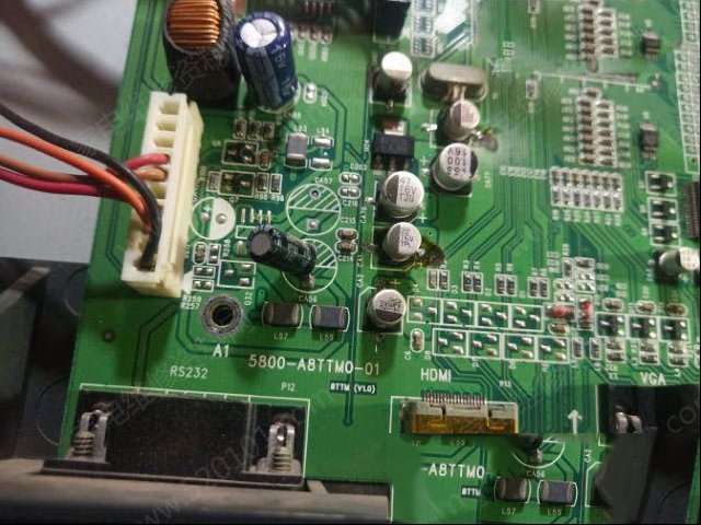

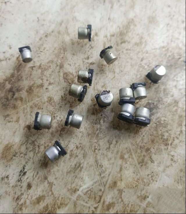

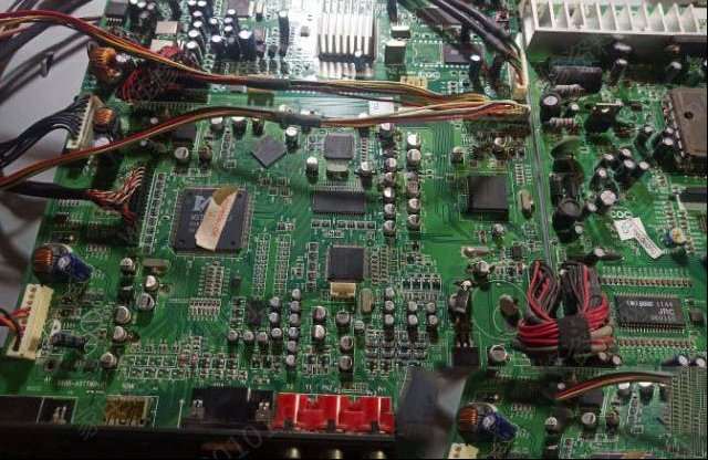

    收到同行送来的故障机壹台创维37L17SW液晶电视,板号5800-A8TTM0-01,故障表现为开机正常,看5一分钟后花屏,马赛克后,声音啸叫后无声了,屏幕出现屏自检,红+绿+蓝+白色交替!心想又是电源板电容鼓包了,拆开电源板果然是16V/470uF的鼓包了,更换上电容开机故障不变,网上一通搜索,有文章说是贴片电阻RN28坏了,可我这个电阻好的很,仔细观察发现有一个16V/22uF的贴片电容脚有点变色,于是把它焊下用万用表测量,不放心,再用电桥测量发现容量有17uF,D值却有2.2几,太大了,拆机一个22uf测量D值0.1几容量20uF,于是把板上所有的22uF电容都换了,换下来的电容用电桥测量发现D值都高,一下换了10几个,换好后开机,故障机修到这里,终于修好值得探讨。,试机8个小时,无故障出现。
