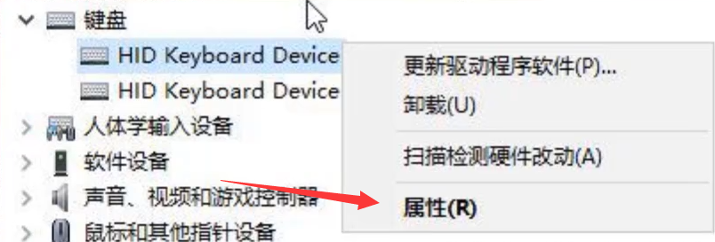

  1、打开设备管理器,展开键盘。
  2,右击点击,选择属性。

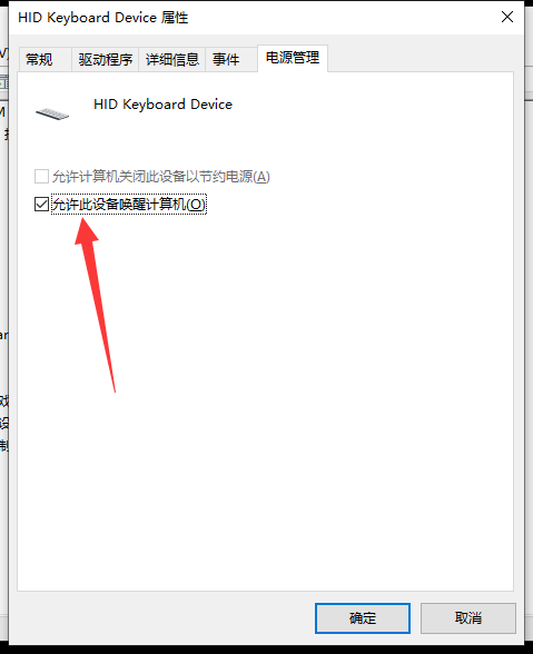

  3、将图中位置的勾去掉。

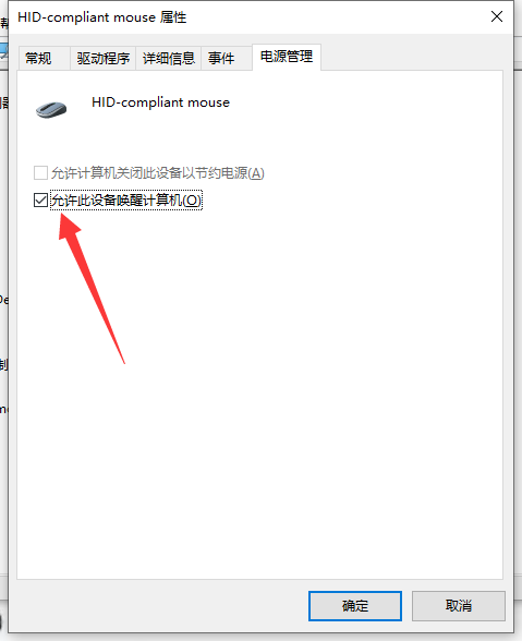

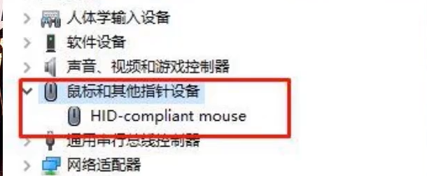

  4、同样的方法,找到鼠标,右击选择属性。
  5、把图中的勾也去掉后确定即可。
