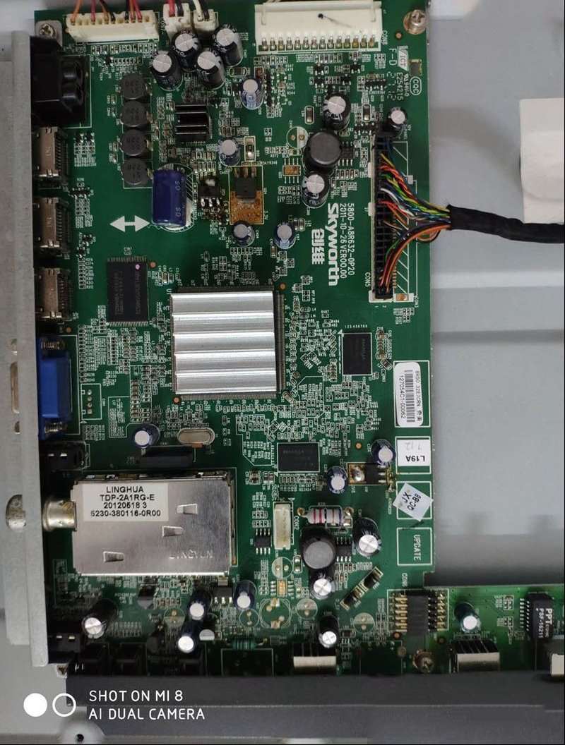

摘要: 收到同行送来的故障机壹台创维32E7CRN液晶电视,故障表现为开机电源灯不亮无任何反应。拆机测量电源板各个电压正常,排除电源板问题检测驱动板发现U20位电压只有1.0V,该主板上有表示电压1.2V。此处电压不正常,直接某宝 ...
    收到同行送来的故障机壹台创维32E7CRN液晶电视,故障表现为开机电源灯不亮无任何反应。拆机测量电源板各个电压正常,排除电源板问题检测驱动板发现U20位电压只有1.0V,该主板上有表示电压1.2V。此处电压不正常,直接某宝买来AMS1117-1.2V,换上通电开机,故障解决。
