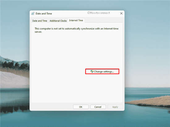

  5、从右侧选择 –日期和时间。
  6、切换到 internet 时间 选项卡。
  7、单击 - 更改设置。

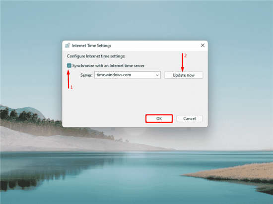

  8、勾选与 internet 时间服务器同步之前的复选框。
  9、单击 - 立即更新。
  10、最后,点击 - ok保存更改。

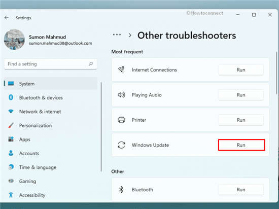

  1、按 - windows + i。
  2、从右窗格中,选择 - 疑难解答。
  3、单击 - 其他疑难解答。
  4、在下一页上,点击 -运行位于 windows 更新旁边。
  5、继续按照屏幕上的说明继续。
  6、扫描相关的更新代理后,该实用程序将建议对发现的异常进行自动修复。
  7、单击 - 应用此修复程序。
  8、关闭疑难解答。
  9、重新启动 windows。
  10、重新登录后,尝试获取更新。
