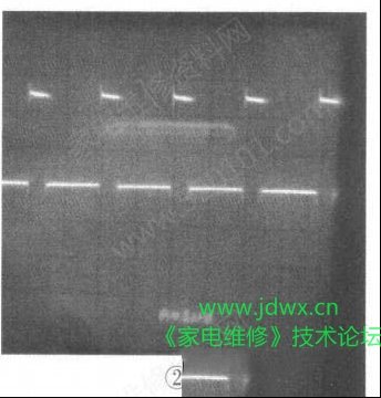

        上电后,开关电源输出的5Vsb待机电压,送给三端稳压块U2③脚,经U2稳压后从②脚输出3.3V待机电压3.3Vsbo二次开机后,开关电源输出5V电压,一路送给U7,另一路经场效应管U5控制后送给U2LU22和U3。1.2V电压:U7⑨脚得到5V供电后,⑧脚(即储能电感L7左端)产生幅度约为5.2V~p,周期为2四的脉冲(如图2所示),经U7⑧脚内部续流二极管续流,L7与C54V56滤波,产生1.2V直流电压。另外,U3输出的3.3V电压送给三端稳压块U4③脚,经U4稳压后,从②脚输出1.2V电压。

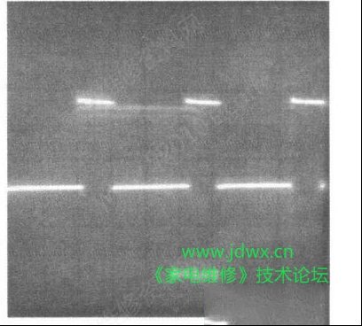

         1.5V电压:受控5V电压一路送到集成电路U22②脚,其③脚(即储能电感L10的左端)产生峰值为5.4Vp_p的脉冲(如图3所示),经U22③脚内部的续流二极管续流,L10、C50、C79、C80、C83滤波,得到1.5V电压。
