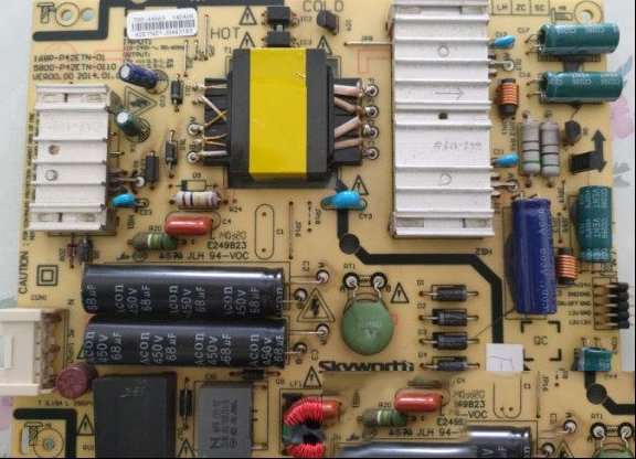

摘要: 收到同行送来的故障机壹台创维42E5ERS液晶彩电,故障表现为三无。拆机检查,发现保险管F1开路,尖峰电压吸收电容C23(1000pF/2kV)烧焦,整流桥的二极管等元件未见异常。更换F1、C23后通电试机,故障机修到这里,终于修好值得探讨。。 ...
