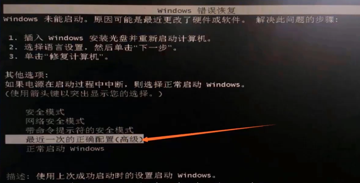

  1、有可能是电脑的运行内存不足所导致的卡死性黑屏,这种情况一般都是掉不出任务管理器的,只能长按电源键强制重启了,如果想彻底解决此问题,就插装内存条吧。
  2、显卡驱动的不兼容也会导致黑屏,如果你在设置中没有关闭自动更新驱动,下载的驱动不兼容就会导致黑屏。怎么修理是重启电脑后一直不停的按F8进入启动修复模式,选择最近一次的正确配置或进入安全模式,进入后把更新的驱动卸载即可。
