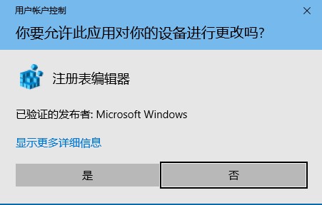

  1、在小娜搜索框中输入【regedit】,在搜索结果中点击【注册表编辑器】。

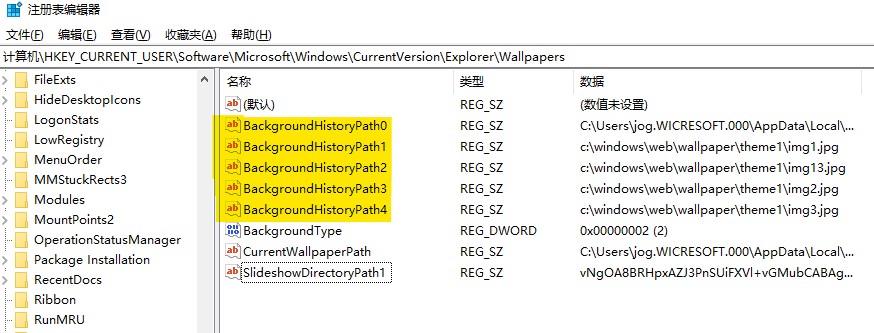

  2、依次定位到【HKEY_CURRENT_USERSoftwareMicrosoftWindowsCurrentVersionExplorerWallpapers】。

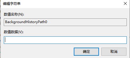

  3、找到下图的5个壁纸键值,双击打开,把数值数据中的路径删除,点击【确定】,不需要删除整个注册表键值,即可恢复系统默认的5张壁纸。
