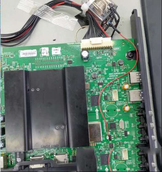

    收到同行送来的故障机壹台创维55G6液晶电视,故障表现为背光不亮,测主板EN脚0V,用一个1K电阻接在开机ON可以正常点亮背光,但是通电瞬间没按开机键背光亮起来30秒后才灭掉,按开机键后可以正常工作,由于主板没图纸,大概查了一下没发现问题。后来用一个继电器改了一个开机控制电路,把通电瞬间亮起背光的问题修好了,但是美中不足,按开机键时候背光比创维图标提早亮1秒,本想做个555延时的,但是客户在店里等着要修好要带到他老家去的,与客户沟通他说提前1秒没关系能用就行。
