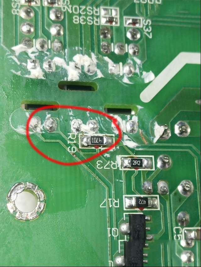

摘要: 收到同行送来的故障机壹台创维37L17SW液晶电视,采用的是5300-0937T0-01电源板(图纸),故障表现为开机半小时后出现屏自检,红绿蓝白色反复,声音无,重新开机,又好了,检查发现R19开路472为无穷大,换4701后故障机修到这里,终于修好值得探讨。 ...
    收到同行送来的故障机壹台创维37L17SW液晶电视,采用的是5300-0937T0-01电源板(图纸),故障表现为开机半小时后出现屏自检,红绿蓝白色反复,声音无,重新开机,又好了,检查发现R19开路472为无穷大,换4701后故障机修到这里,终于修好值得探讨。。

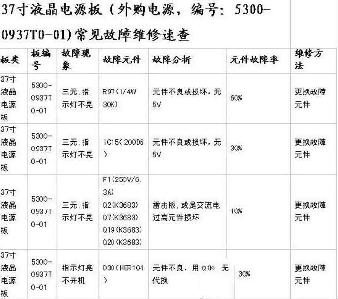

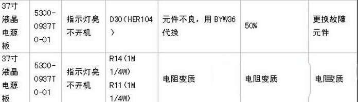

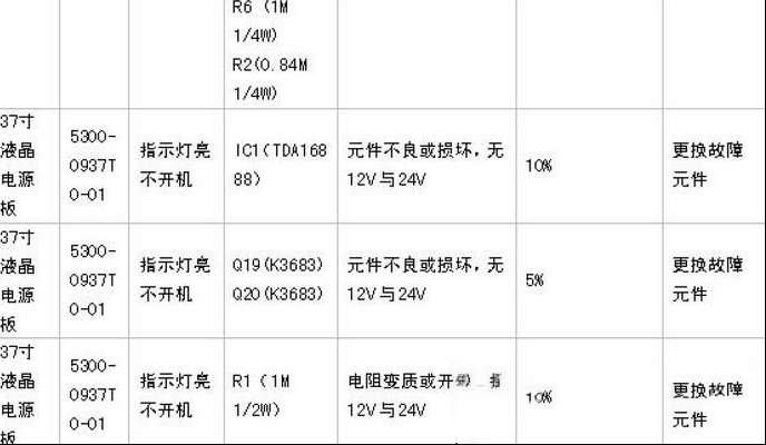

       附:创维37寸液晶电源板(5300-0937T0-01)常见检修思路速查表如下图所示。
