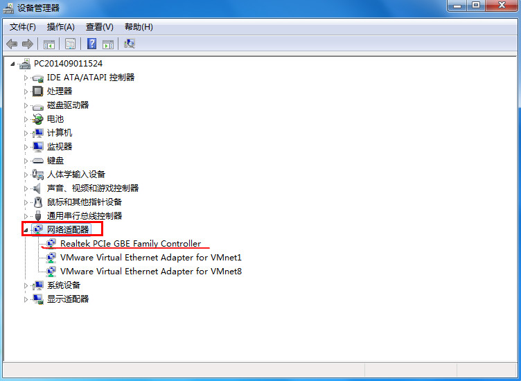

      当一个局域网下的某收到其他维修同行的一台电脑,在无限制的进行极速下载时,局域网下其他电脑的网速势必会受到影响,我们要知道就算只是收到其他维修同行的一台电脑也会把宽带资源耗尽的!这时我们可以通过对网卡速率的设置,在一定程度上达到局域网网速控制的目的。下面我们就一起来看看限制win7系统网卡速率的详细操作。  1.首先在桌面上右键点击“计算机”选择“设备管理器”。如下图所示:
  2.打开设备管理器后,点开“网络适配器”然后双击"Pealtek PCLe GBE Family Controller"。如下图所示:

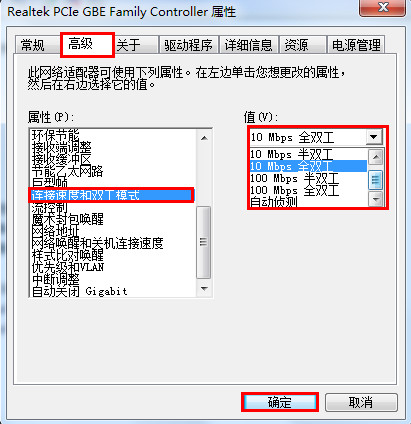

  3.接着在弹出的窗口中,选择“高级”栏目,然后在‘属性’模块下找到“连接速度和双工模式”,在‘值’模块下选择“10Mbps全双工”点击“确定”保存。如下图所示:
  通过以上设置后,网卡就只能限制在最大10M的带宽下,也就是说最大下载速度“1MB/秒”,这样就不会收到其他维修同行的一台电脑就把宽带资源耗尽,也就可以保证局域网中其他电脑的网络使用。
