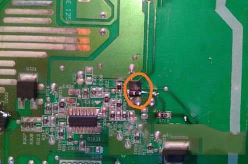

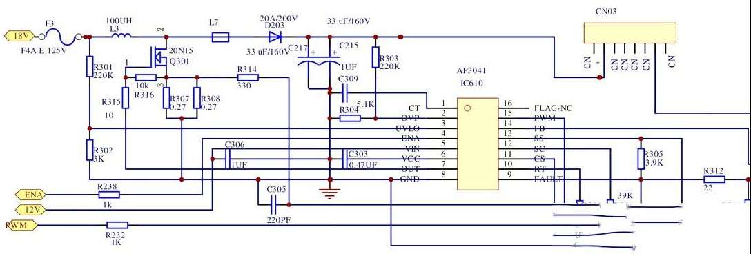

摘要: 收到同行送来的故障机壹台创维32E380S液晶电视,故障表现为开机屏幕一闪即黑屏,拆机测背光电压78V便立即消失,断开与R301与R303串联跳线,测两电阻阻值分别为199kΩ与218kΩ,确定R301点胶问题,测下R301再测为217kΩ, ...
    收到同行送来的故障机壹台创维32E380S液晶电视,故障表现为开机屏幕一闪即黑屏,拆机测背光电压78V便立即消失,断开与R301与R303串联跳线,测两电阻阻值分别为199kΩ与218kΩ,确定R301点胶问题,测下R301再测为217kΩ,串2.2kΩ电阻开机正常。
