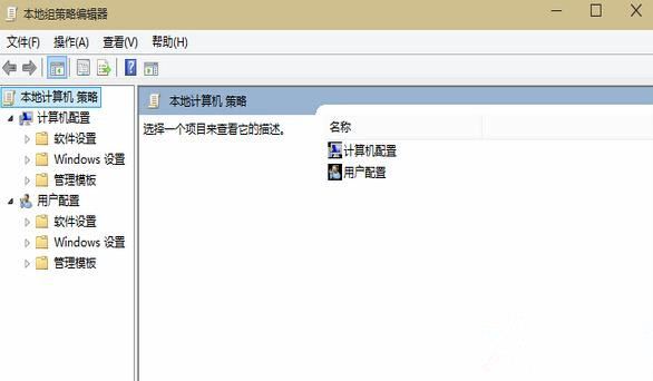

  1、按Win+R(带微软窗口标志的键+R),打开运行窗口,输入gpedit.msc,按回车,打开组策略。

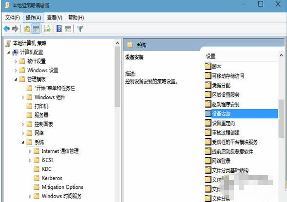

  2、组策略窗口如下,从里面依次选中计算机配置→管理模版→系统→设备安装。

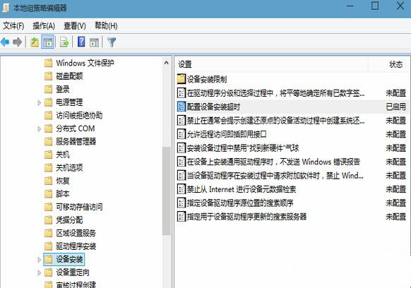

  3、选中设备安装之后,在左边找到配置设备安装超时。

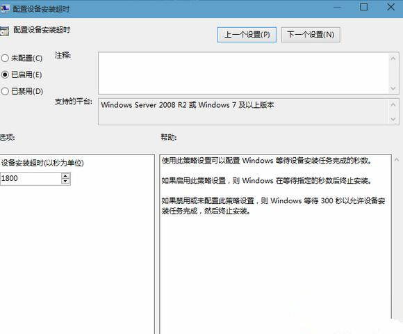

  4、双击打开配置安装超时,然后在打开的窗口里,按照下面的进行设置,选中已启用,在设备安装超时下面输入1800,然后点击确定。
  5、然后继续去更新补丁,看看是不是大功告成了。
