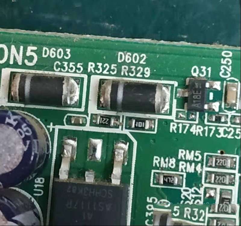

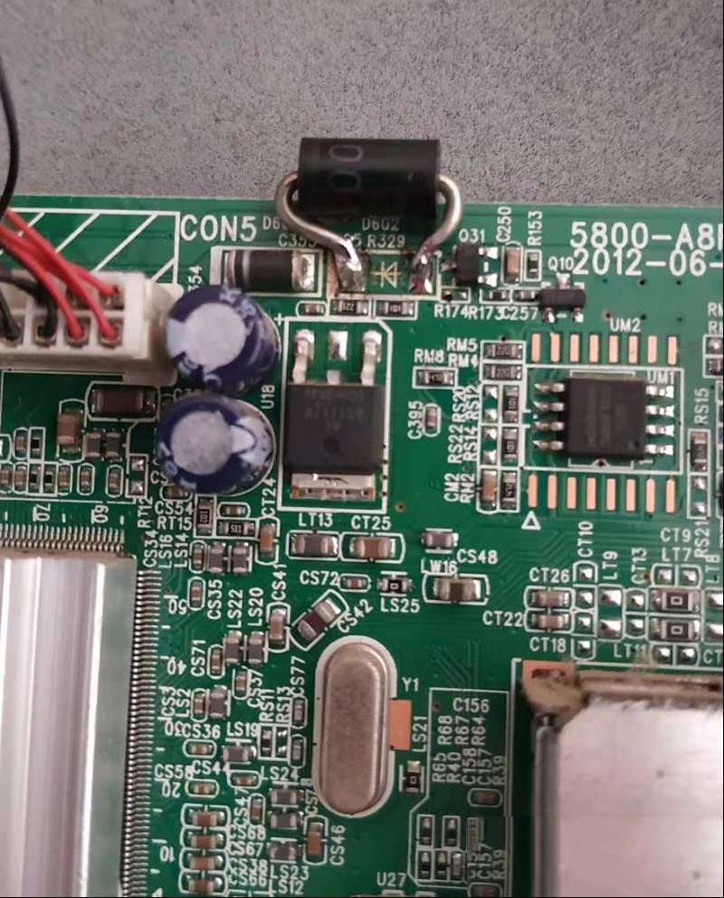

摘要: 创维收到其他维修同行的一台32E500E液晶电视,故障表现是指示灯亮绿色不开机,先检查电源板所有电压正常,再检测主板,发现U18供电1.3V,输出0.65V,不正常,此IC供电输出应该在1.2V左右。测量D602正极电压5.1V,负极电压1 ...
    创维收到其他维修同行的一台32E500E液晶电视,故障表现是指示灯亮绿色不开机,先检查电源板所有电压正常,再检测主板,发现U18供电1.3V,输出0.65V,不正常,此IC供电输出应该在1.2V左右。测量D602正极电压5.1V,负极电压1.8V,不正常。用二极管电压档测试D603两端为0.6V,D602两端OL,烙铁拆下再测量D602又好了。重新焊上电压又正常了,为了保险起见,将D602更换掉。观看了两个小时,交付给用户使用。
