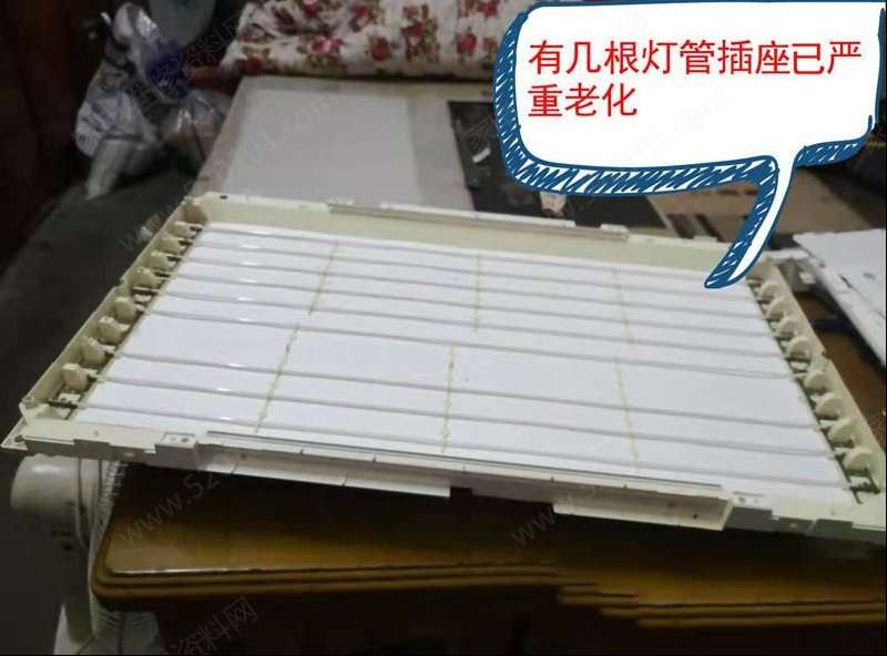

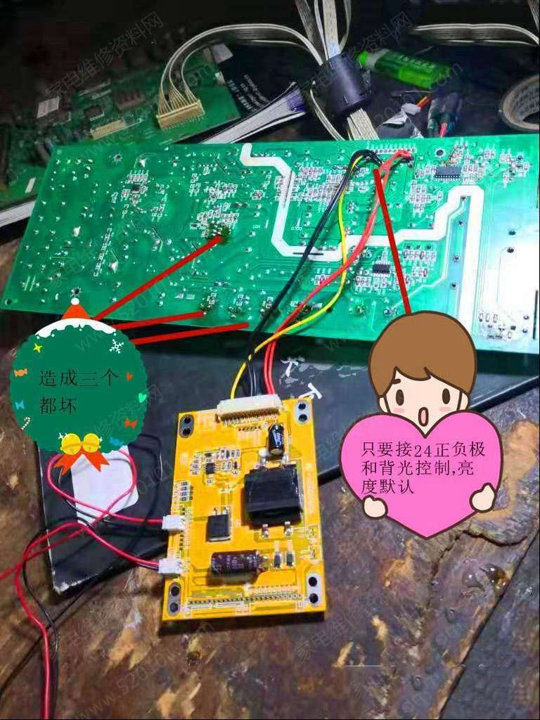

    收到同行送来的故障机壹台创维32K03HR液晶电视,故障表现为开机音乐声响完,亮度即灭,此机电源背光一体板号为168P-32ALK-00(图纸),测量24V、5V都正常,电容没鼓包。背光采用STR-H3435,测量16脚电压开机有上升4v,马上降为0.2V.亮度随即灭了,高压保护了,先去保护,查得H3435的16脚接一2.7的稳压管到地即可去保护,测试故障依旧。最后查H3435 18脚接地,不保护了。

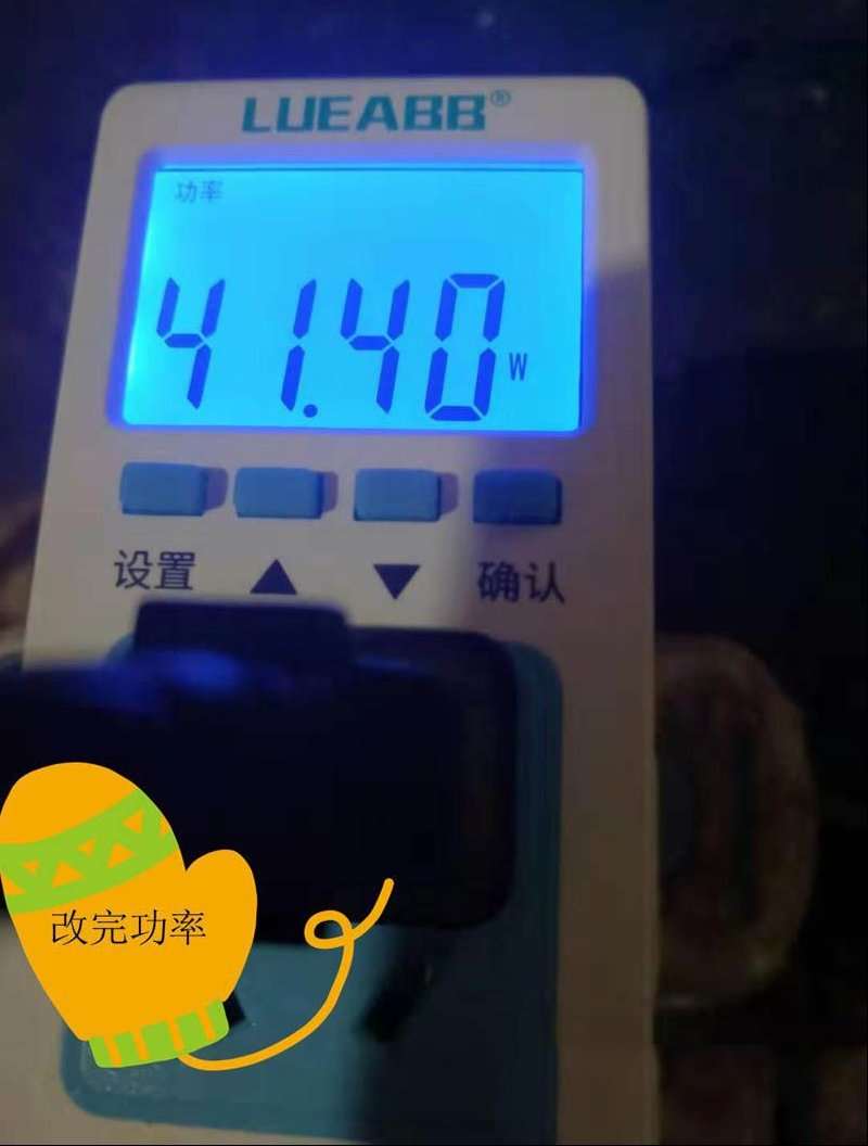

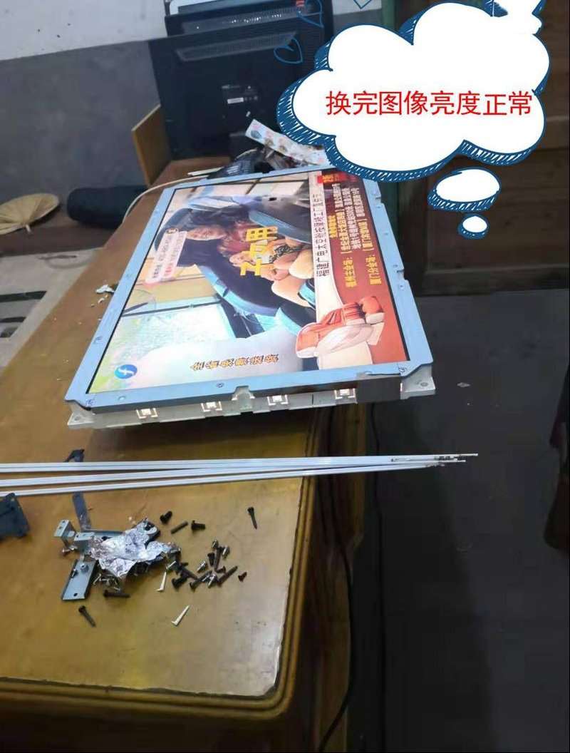

        但工作没两分钟,电视就没反应,电源指示灯也不亮,测量保险已断,电源厚膜Q0565R短路,背光用场效应管DYM5N50F烧了两个。这就是强行去保护的结果,以后注意不能有晓幸的心理。开屏发现灯管插座已严重生锈老化,只能换LED灯条,淘一套回来装机,试机正常。
