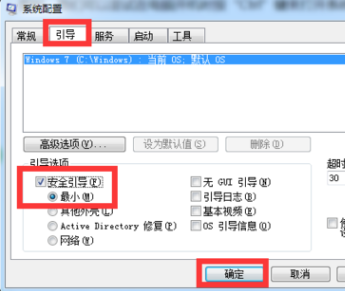

  1、按下【win】+【R】,打开运行窗口,然后输入【msconfig】。点击确定。

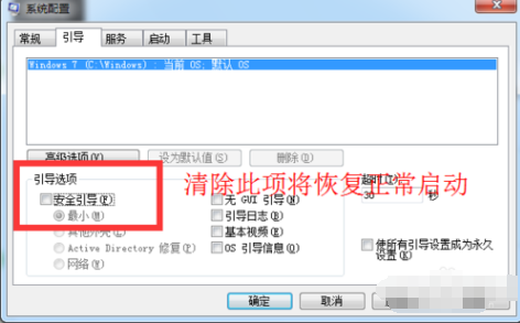

  2、然后切换到【引导】界面。将【安全引导】和【最小】进行勾选,点击【确定】。
  3、然后再次进入该界面中,将【安全引导】和【最小】取消勾选,点击确定后,就能够正常启动。

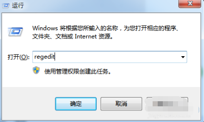

  4、然后再按下【win】+【R】,在窗口中输入【regedit】,进入编辑器界面。

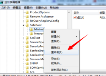

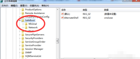

  5、然后依次展开文件夹【HKEY_LOCAL_MACHINESYSTEMCurrentControlSetControlSafeBoot】。
  6、将其中的【Minimal】和【Network】文件夹分别重命名为【Minimal1】和【Network1】,就能解决了。
