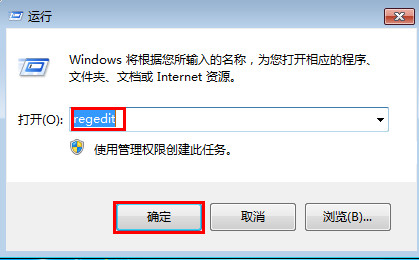

      有些用户在使用电脑时会发现电脑在未连接u盘的情况下却显示usb连接的显示图标,其实引起这一现象的原因是:主板芯片不能识别sata硬盘,sata硬盘会被识别为移动设备,所以才会有USB连接图标出现。虽然这对日常使用没有影响,但有些用户就是不喜欢,那么怎么维修这一问题呢?下面让我们一起来看看详细的操作步骤。  1.首先我们在桌面上点击“开始”-“运行”(也可使用【Win+R】组合快捷键)。如下图所示:
  2.在弹出运行窗口中输入“regedit”,点击“确定”继续。如下图所示:

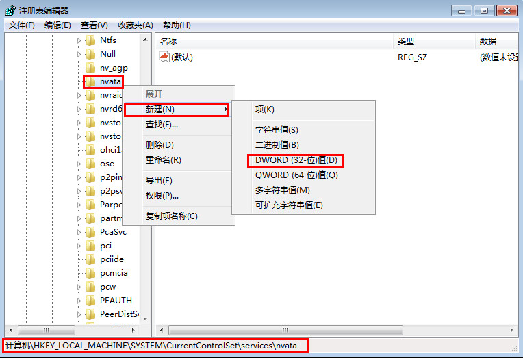

  在进入注册表编辑器后,依次进行点击查找以下路径:  HKEY_LOCAL_MACHINE\  SYSTEM\  CurrentControlSet\  Services\  Nvata  或者  HKEY_LOCAL_MACHINE\  SYSTEM\  CurrentControlSet\  Services\  Nvatabus  然后再右键点击nvata新建一个DWORD值,名称取名叫DisableRemovable,值为“1”,点击“确定”完成。当重启电脑以后sata硬盘就不会变成可以移除设备了。如下图所示:
