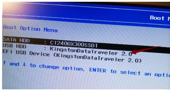

1、小白装机重启无法进入系统如何维修,首先将制作好的启动U盘工具插到没有引导的电脑后,电脑开机后马上快速断续的按启动热键,一般是F12、F8、F9、F11、ESC,都可以逐一尝试,一般开机后屏幕下方有几行英文,可以看到启动热键提示。

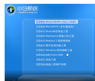

2、接着进入到启动菜单,选择带USB开头或者U盘的选项回车进入。

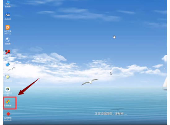

3、可以看到进入到小白PE系统界面。我们选择“启动win10x64PE(2G以上内存)”回车键进入。

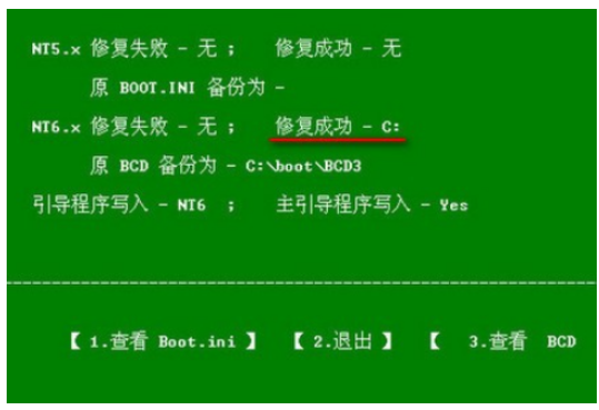

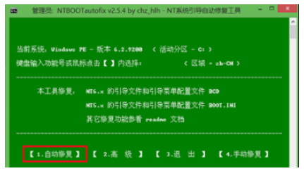

4、加载完成后看到有个“引导修复”工具,双击打开。
5、接着选择“1.自动修复”。
6、等待引导修复完成后,点击退出并拔掉u盘重启电脑就可以修复电脑没有引导的问题了。

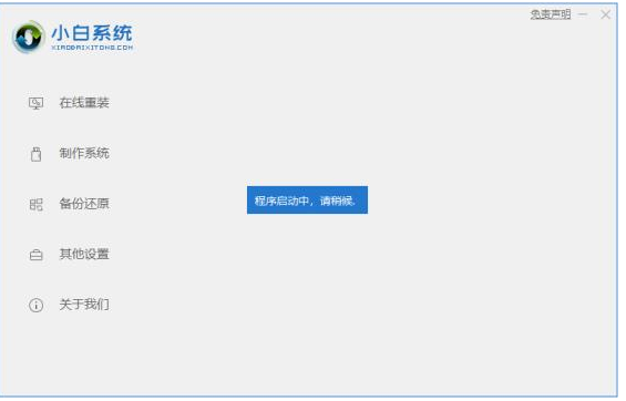

方法二:电脑下载小白系统重装工具插上U盘开机,快速F12安装完成之后再次重启电脑。
1、电脑下载小白系统重装工具,小白系统是专门为电脑小白准备的一个装系统软件,装系统简单易用。自己装机毫无问题。

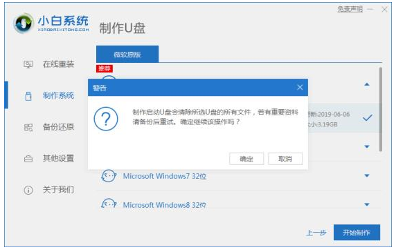

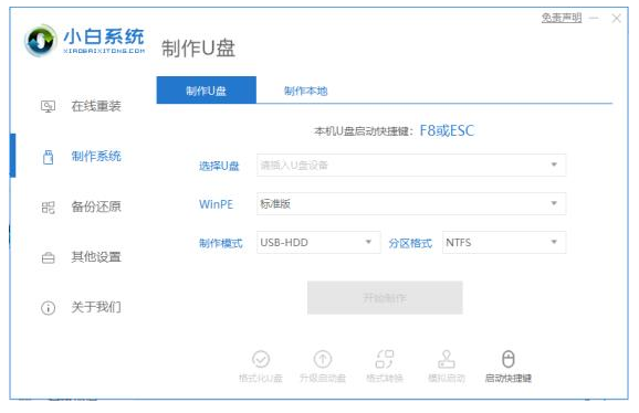

2、接下来我们打开之后找到制作系统的制作U盘选项,然后我们插入U盘就可以开始制作了。
3、用U盘制作系统会将U盘的文件清空,如有重要文件请提前备份。

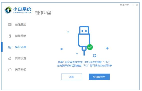

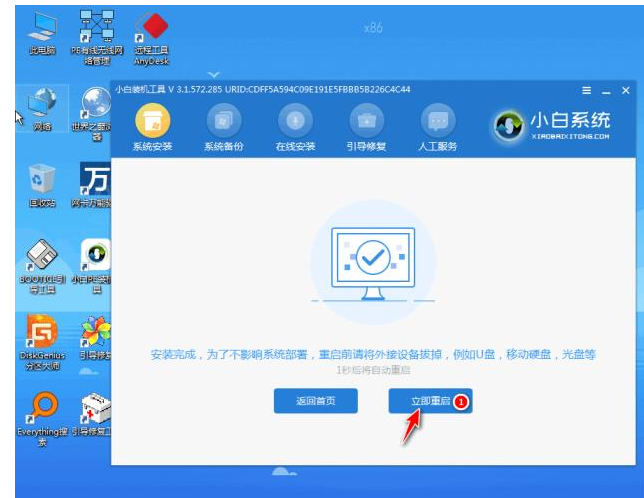

4、安装完后成之后重启电脑。
5、插上U盘开机,快速F12,在引导菜单中选择U盘,我们需要返回主页面继续安装。
6、安装完成之后再次重启电脑。

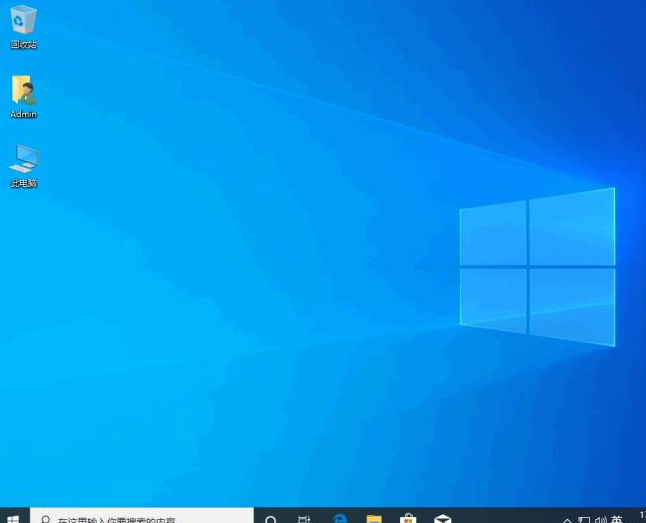

7、重启之后就是win10系统啦。
