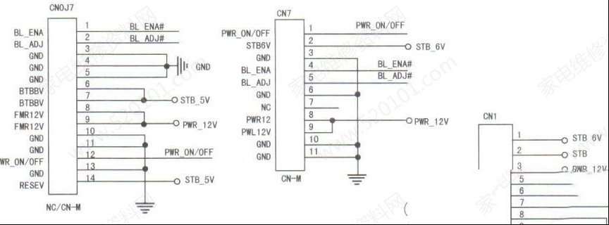

  1.供电接口
         由于创维液晶彩电采用过多种电源板且电压不尽相同,为了让通代机芯主板正常工作,必须确保主板与供电适配。本主板提供宽、窄两种电源接口,各引脚定义如图2所示。
         实际改装时,须根据电源板的供电输出接口选择接口CN7或CNOJ7。对于某些电源板,要在CN1处用跳帽短接以接通供电。

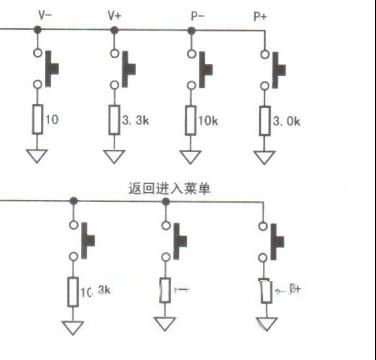

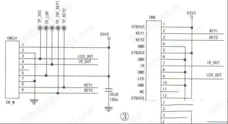

  3.键控接口
         本机芯预留宽、窄两种不同的键控接口,各引脚定义如图3所示。
          若改动后键控不灵,这时可按照图4中的参数进行更改。

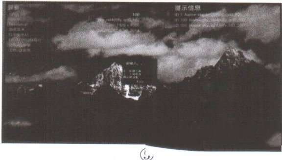

        另外,本机芯片也可通过工厂菜单设置屏参具体方法如下:先在“本机信息”下,按遥控器上的“上、上、下、下、左、右、左、右”键即可进入工厂菜单,或者先将音量减到“00" ,然后按住键控板上的“音量-”键,同时按一下遥控器上的“返回"键也可进入工厂模式。
        工厂菜单更改屏参方法:工厂菜单-高级设置屏参画质ID-(确认)-更改(数字输入更改值,屏参数值参考ID版本列表)- +确认,如图5所示。
