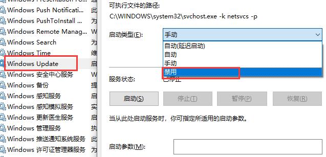

  1、首先按下Windows+R,输入services.msc打开。
  2、然后找到Windows Update停止。

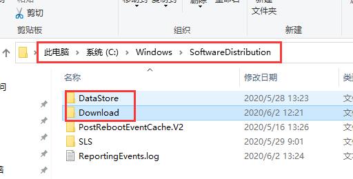

  3、打开此电脑C盘:\Windows\SoftwareDistribution当中Download和DataStrre进行删除。

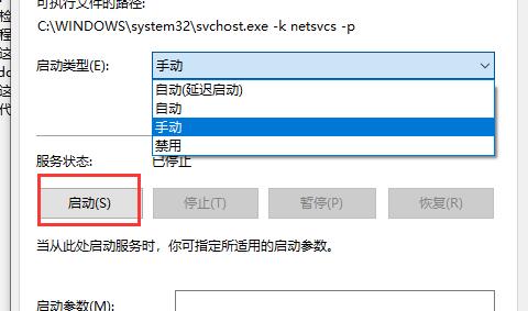

  4、按照第一个步骤重新启动Windows Update。

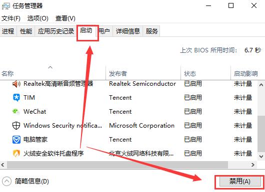

  5、点击Windows+x打开任务管理器。
  6、点击启动。以上的程序全部禁用。
  7、然后重启电脑即可解决这个问题了。
