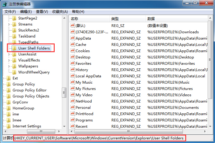

      用户使用电脑浏览网页时如遇到有需要的内容可以通过收藏的方式方便下一次快速打开网页,最近不少用户却遇到了添加不了收藏夹的问题,给上网浏览造成了不小的影响,我们该该如何维修这个问题呢?  1、在桌面上点击win+r打开运行窗口,在框中输入“regedit”,点击确定,如图所示:
  2、在打开的注册表编辑器中,依次展开HKEY_CURRENT_USER/Software/Microsoft/Windows/CurrentVersion/Explorer/UserShell Folders,如图所示:

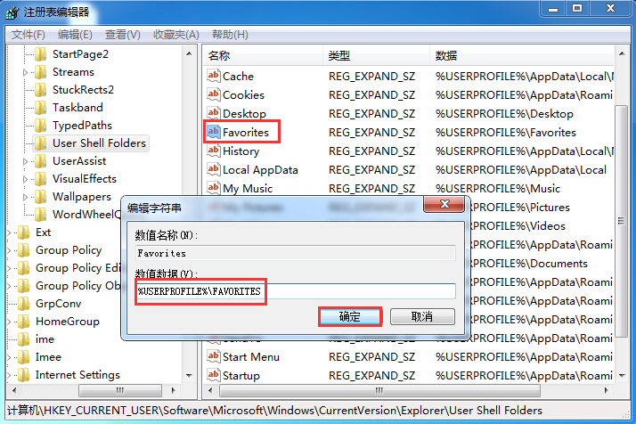

  3、在右侧列表中找到Favorites,双击将其打开,在数值数据中输入“%USERPROFILE%\FAVORITES”,如图所示:
  通过上述步骤我们就能够顺利解决无法添加收藏夹的问题了,如有用户正受此问题困扰,那么赶紧尝试下这个方法吧。
