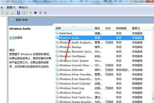

  4、首先打开运行框,在运行框中输入services.msc,然后点击确定。
  5、打开服务程序后,按键盘上的w键,然后会跳到w开关的选项中,找到windows audio选项,看一看是不是已经启动。

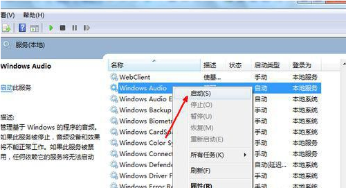

  6、如果没有启动,点击右键,选择启动,即可启动音频服务,这时系统的声音图标也即出现。
