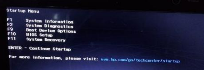

按ESC调出启动菜单:

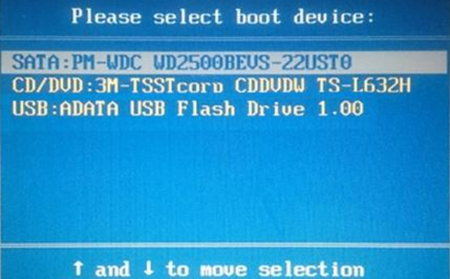

1、台式电脑的话在开机时按ESC调出启动菜单,有些则是F12或F9;
2、在启动菜单中,SATA表示本地硬盘,CD/DVD表示光盘,USB表示U盘;

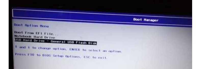

3、如果是惠普笔记本,在开机时按F9调出启动菜单,或者先按ESC进入下面的界面;
4、接着再按F9打开启动项管理器,选择USB项就是U盘启动;
总结:
在开机时按ESC调出启动菜单;
按F9打开启动项管理器,选择USB项就是U盘启动。
